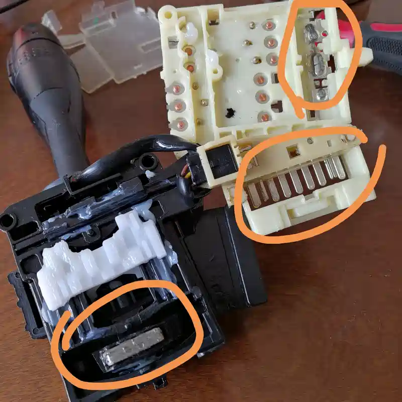

疫情宅家四十余天,现春光无限复工复产,开车出行,发现本来在高温里不好用的转向开关,现在正常温度时也不好用了,于是淘一个总成自己换了。
这个是原车的拆了下来,看不出有什么问题,图片圈圈处都是白色的非铜色金属,不知道是否与这个有关。
这张图是之家借的图,和我淘到的是一样的,金属都是铜色的,滑动片是橘红色的。由于之前嫌弃远光灯不亮换了氙气灯泡,没装透镜,始终不敢用远光灯,感觉浪费了氙气灯泡,于是改装到近光灯上了,这样远光灯恢复原有的样子蜡烛灯,这次换开关总成就直接按坛里的帖子改成了开远光灯时远近光同亮了,就是用电烙铁将上图橘红色滑动片上蓝色位置的凸起抹平了。装车后一切如意。
