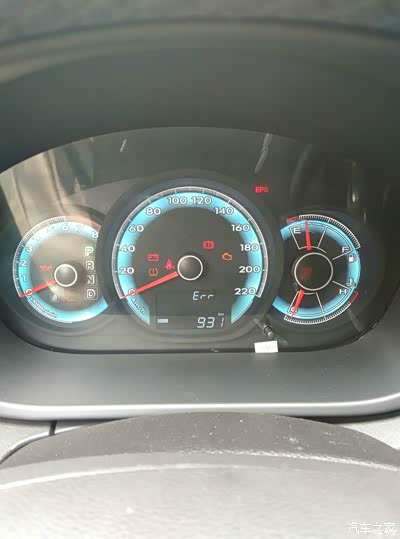

车提回来2个多月了,小伙伴们有木有碰到各种问题?反正我是碰到了,黄色感叹号下面带4点的灯亮,发动机故障灯亮,导航主屏幕没电开不了机,还有次电瓶没电打不着火,真是太造孽了,于是乎......
1.8自尊版

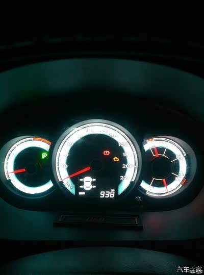

黄色感叹号灯亮,当年查出来的问题是因为点烟器的保险丝烧掉了导致亮这个灯,换完就灭了
发动机故障灯亮,这个灯亮的莫名其妙,头天换了点烟器保险丝,第二天一大早就发现亮这个灯.电瓶负极线刚好是松的,抽出来重新接好就灭灯了。

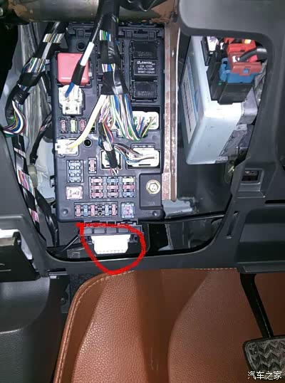

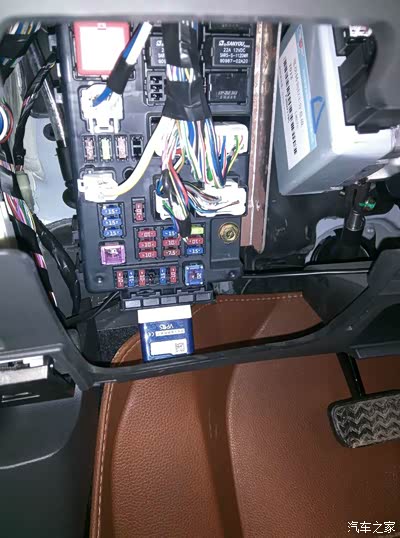

拆开方向盘下面的盖子,红圈内就是ODB接口
装完

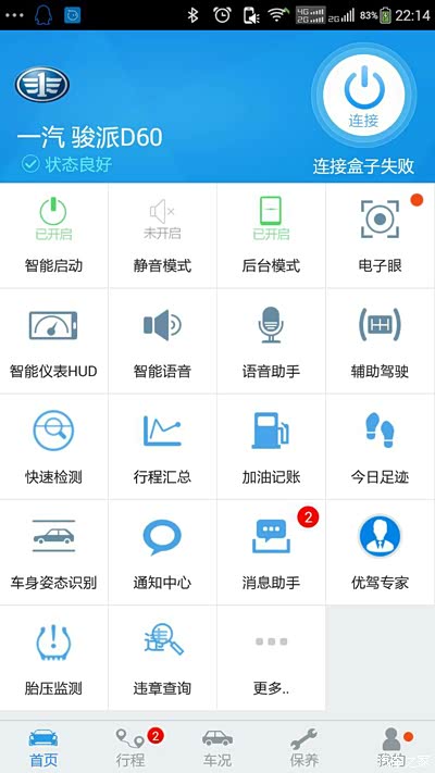

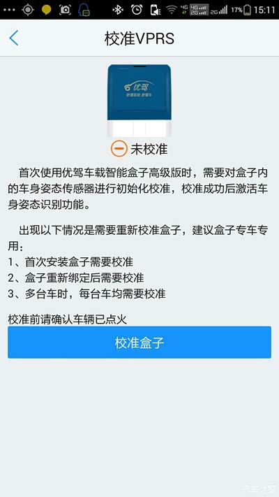

进入手机APP就显示这个

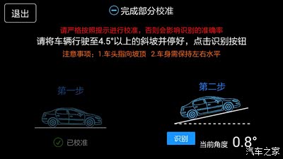

两步校准完

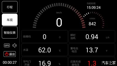

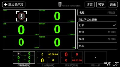

三种显示表
好像可以乱七八糟改

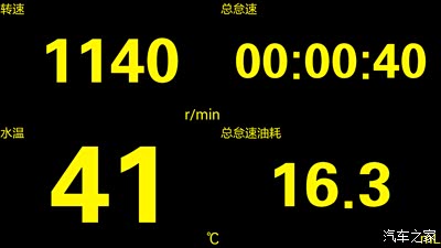

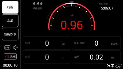

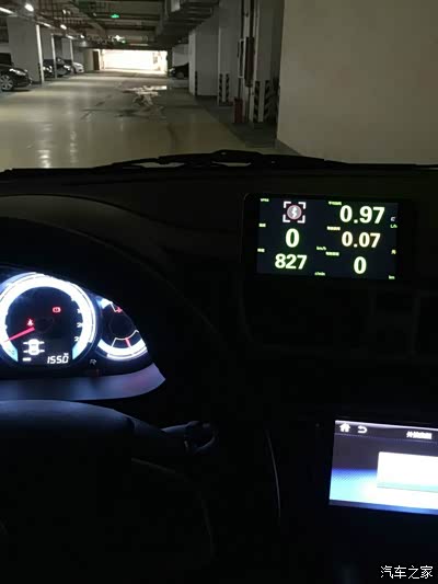

怠速界面

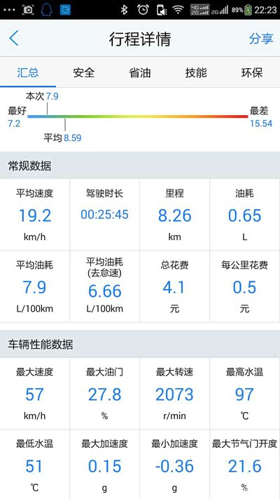

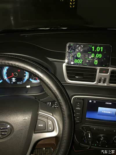

这是最后都修改完了,抓着我同事用手机拍的

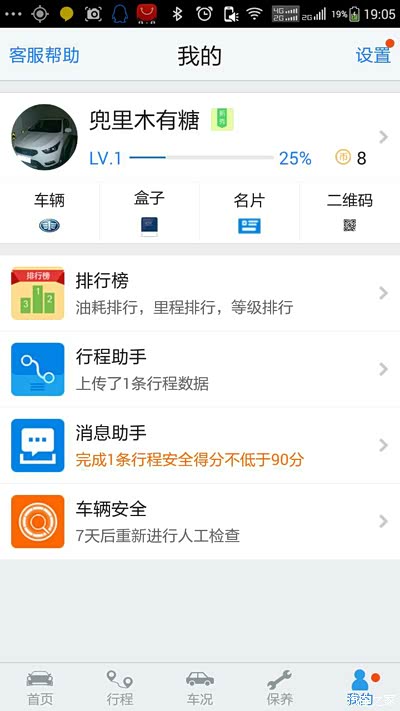

有加油记账功能耶,顺手就把小熊油耗给删了

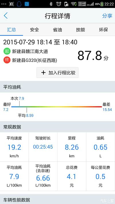

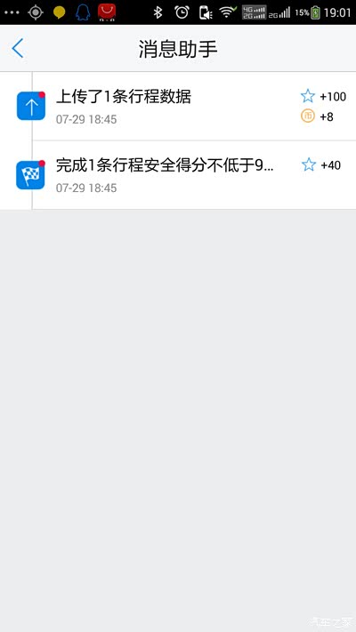

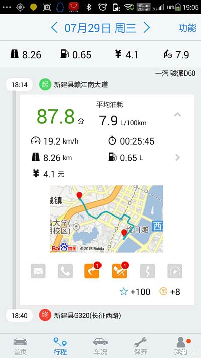

行程可以上传比对
好像还可以优化驾驶
