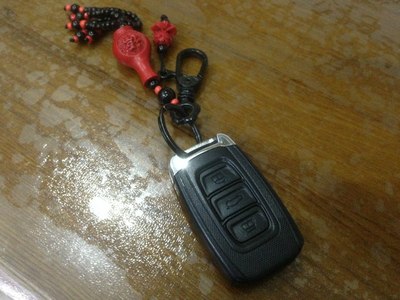

买车已经20多天,再有1个月就要出差了,临出差前,家里的一切问题都要考虑清楚,包括智能钥匙换电池,于是研究了下,智能钥匙换电池真心的简单,电池是CR2032,某猫上国产南孚电池13元左右买5块,换一块电池的成本不到3元,去4S店就不知道要翻几番了,所以自己换电池还是很有必要的,不废话了,上图

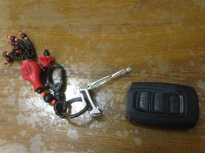

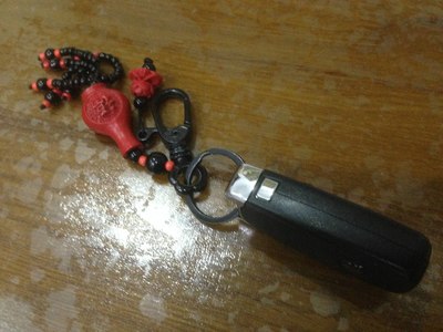

先按这个钮,把备用钥匙拿出来

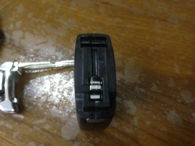

钥匙拿出来后,里面有个长的凹槽
就是现在钥匙放的位置,实际开的时候,钥匙是在另一个方向,照片里只是示意,为了拍摄方便

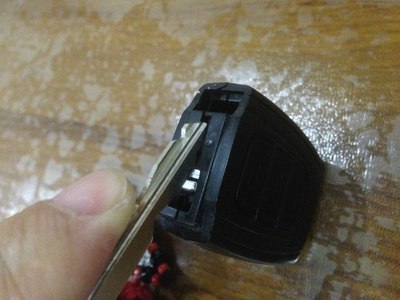

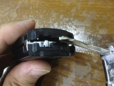

这个方向钥匙插入凹槽,轻轻一掰,智能钥匙就打开了

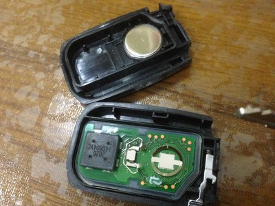

打开后的样子,上面那个银色的就是电池了,抠下了换新的就OK了
