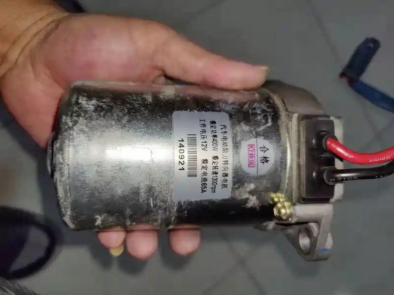

最近有点时间,把前期更换下来的助力电机修理一下,出个过程吧。提前声明,本人非专业维修,所有观点只代表个人意见,如果有反感的哥们,请无视!
点机问题:前轴承松旷、使用时有卡滞现象。
