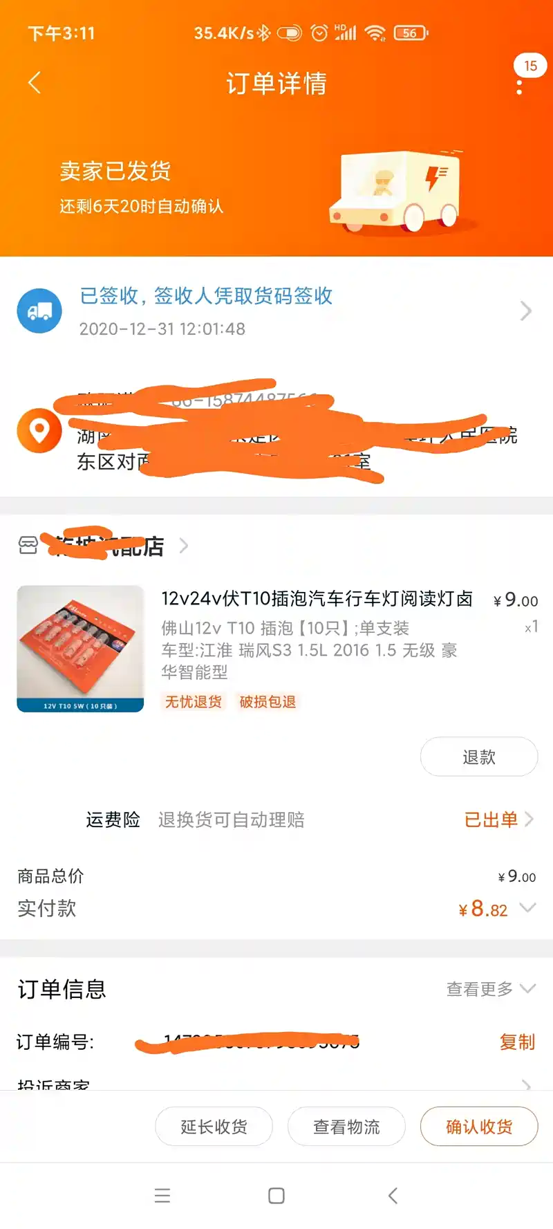

先在网上到处寻找相关型号一一对比长短大小,最后在马爸爸家网购T10灯泡。先买一板,因为这玩意经常坏。
型号是12V,T10
