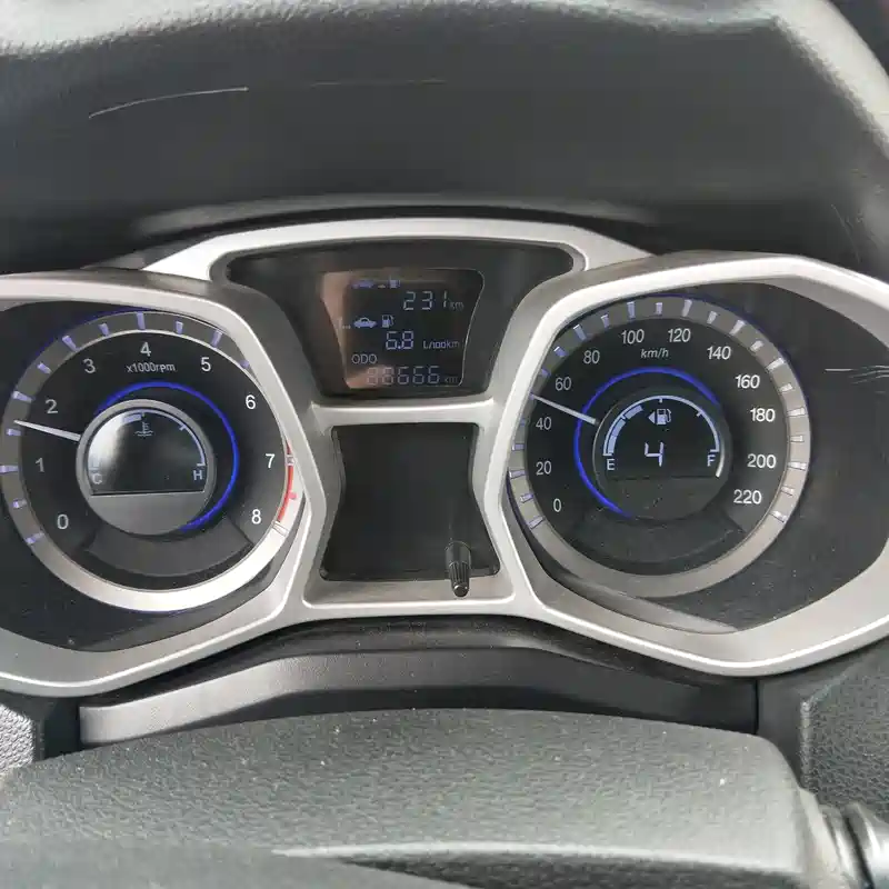

今天跑了个吉利的公里数,记录下,哈哈~

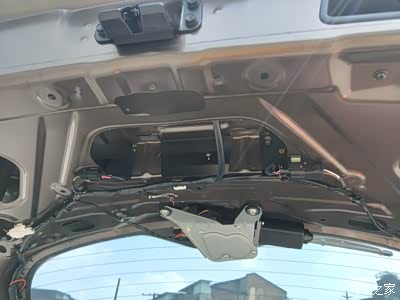

到货后就开始拆尾门饰板,取下原车倒车摄像头。
拆空以后就是这样了

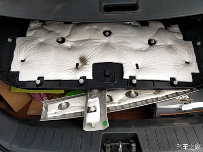

拆下来的尾门饰板
把固定倒车摄像头的两颗螺丝拆掉就可以了

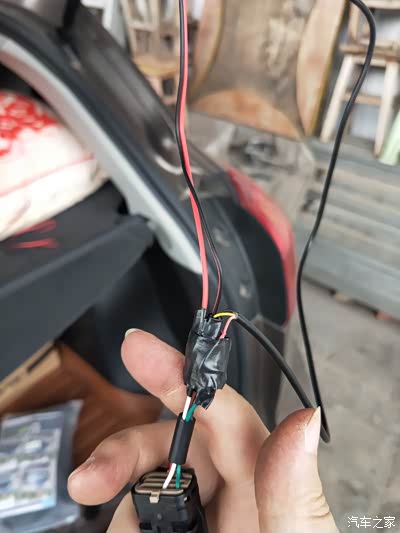

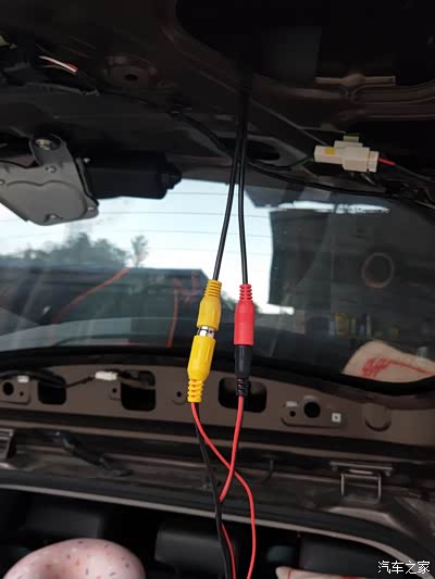

卖家指导剪线,告知怎么接线。
摄像头的电源线和视频线。
按卖家指导的接好了。
用绑带绑好了,防止异响。

摄像头装好后就是把尾门饰板归位了。
先装这块大的,使劲敲,把卡子敲进去扣上,然后拧紧四颗螺丝。
再装两侧的,各有一颗螺丝。
最后装中间的,用力敲紧就可以了。
