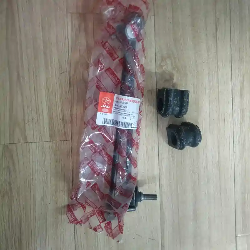

       小三到冬天减震就哐哐的响!很是头疼,有事感觉减震都没有了!今天没事到朋友那检查一下,找了一段颠簸的路段试了一下!判断是平衡杆和寸套!
       就是这货!异响的根源!
      师傅先把两个轮子卸了下来!
       然后开始卸原来的!
新寸套和旧寸套差别还是有的!磨损的还是比较厉害的!
把新的拉杆装了上去!
寸套固定完成,用黄油摸了!减少异响!
师傅开始安装轮胎了!迫不及待的想试一试了!
         在原来的路来回跑了一圈,原本哐哐散散的声音没有了!感觉地盘很整,没有多余的声音,原本以为顶胶和减震器坏了!
         15年的车,已经风风雨雨四年多了!异响解决了开始来心情都不一样!车龄大了!师傅说这些都是异损件,都要换的!
