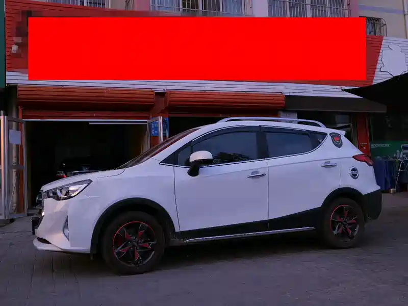

    我们车友会虽然成立的时间不长,可是因为前不久车友大喜我们自发的组织了二十台清一色的白色瑞风S3给车友接亲后我们车友会的名气也算是打出去了,在我们这小城里我们瑞风大队也算是占有了一席之地。不但有更多的车友加入到我们的车友会甚至于一些汽车装具和维修的单位主动的联系我们寻求和我们车友会建立合作关系,甚至为了表示他们的诚意要免费的给我们车友会的爱车车门做隔音。因为我们之前都没有做过隔音,不知道效果怎么样所以我们没敢盲目的答应,经过几个管理的协商我们决定在我们管理之间选出一个人先去给自己的爱车做一下,试试效果怎么样然后再决定车友会的车友们是否再去做。因为我的时间比较富裕,这群损友们一致的决定有我的爱车去做实验的小白鼠,哎。。。。。。。真是交友不慎呀。。。。。。。
五点下班后我驾驭着我的爱车主动的送上门来给人家当实验的小白鼠去
