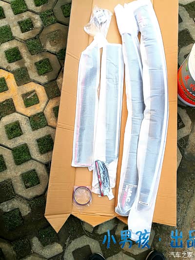

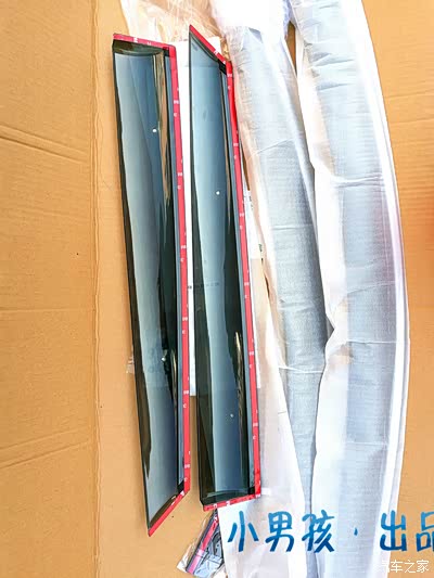

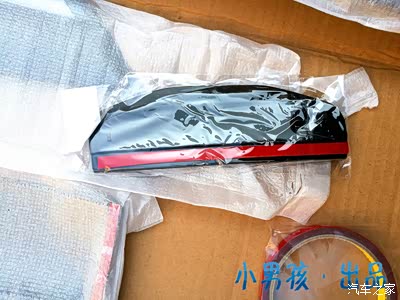

这是马家买的宝贝妆饰~!一字排开,马上准备安装~!
先拆开两个,别的没装之前建议先不拆,免得落灰~!

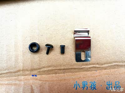

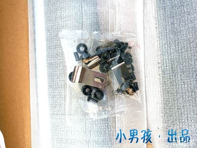

这个是固定雨档与车身钣金的卡扣,千万别弄丢了·!
看到没有,这个安装卡扣由左向右依次安装,顺序不能颠倒,否别安装不上的~!后边会有仔细介绍~!不急呢¢
这个是马家送的倒后镜雨眉,挺实用的~!

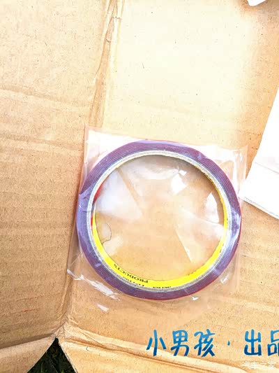

这个是3M胶条,贴在雨档上的。相当是双面胶~!

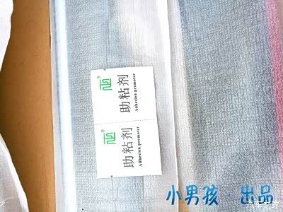

这个是助粘剂,一般在安装之前在车身上涂上一层,便于粘贴牢固~!

位置确定好了,准备涂抹助粘剂~!
这里要说的是,要是在温度比较低的情况下,一般低于10摄氏度,建议要用烤枪把雨档上的3M胶用热风烤下,这样安装效果会比较好。否则温度低,直接安装会有脱胶风险~!

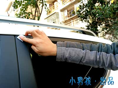

开始涂抹助粘剂,均与涂抹。这里要注意,确保车上无灰尘,否则会影响安装牢固性·!
来回涂抹两次·

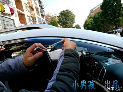

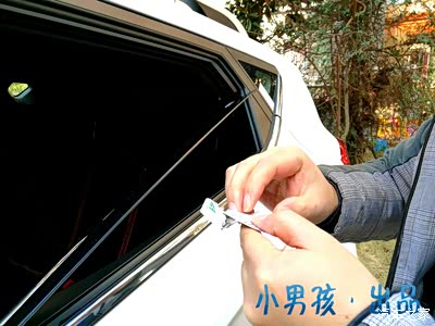

开始撕雨档上3M胶皮~~@
~!~@@##¥¥¥¥还没找到接口呢~!
##¥¥@!~~@好的,有突破~!
哎,终于撕下来了,费了老鼻子劲啦~!#@@@@

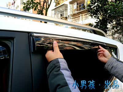

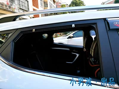

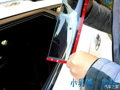

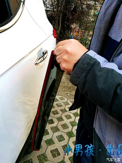

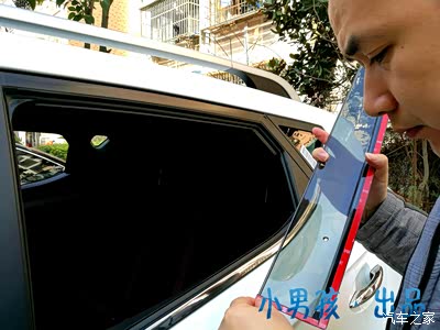

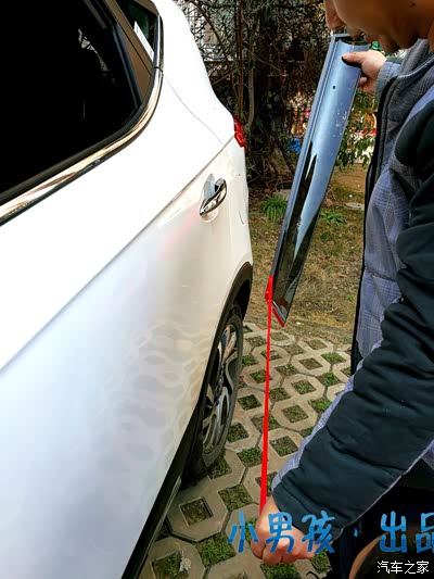

按照之前确定好的位置,开始安装·!

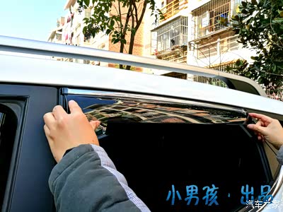

来回平压,确保粘贴牢固,没有浮粘的情况出现~~~~~
还是要从底下看看,有没有浮粘的情况@###¥
再来压平一次,这下可以了~!@###

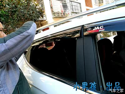

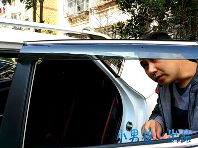

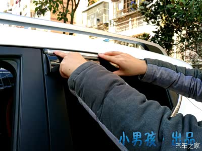

由于是第一次安装,在左侧雨档安装过程中固定卡扣是在雨档安装后在安装的,比较别手。所以大家在安装雨档时,可以考虑先把固定卡片卡上去,再来安装雨档,如图所示。这样就不会别手了·!

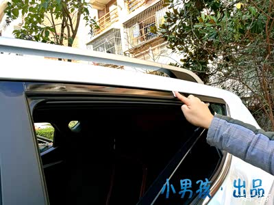

雨档安装上后,可以把雨档外侧亮银上的保护膜撕掉~!
这个膜要慢慢撕,不能用力。因为雨档才刚刚安装上去。

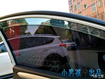

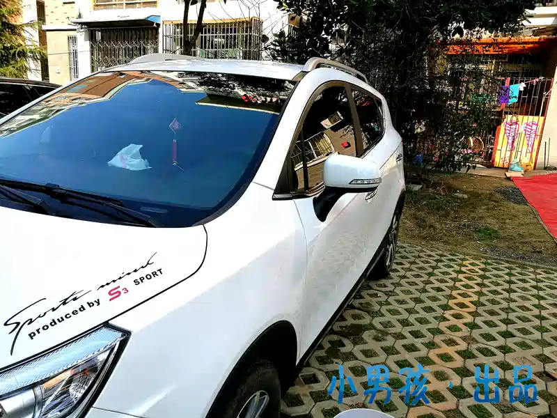

来一个安装效果看看,窗户可以向下开四指,行驶中透气完全够用了~!
在这里提示下,雨档安装好后,三天内不要洗车,以免造成胶条进水影响雨档粘贴牢固~!

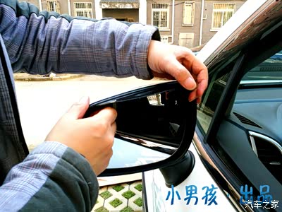

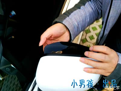

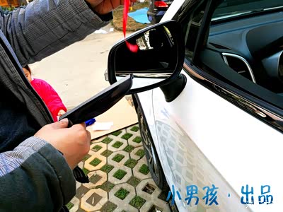

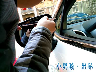

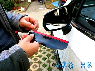

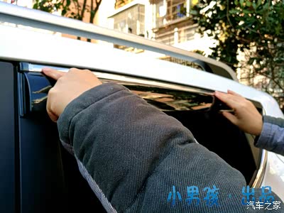

雨档安装完后,再开安装下这个后视镜雨眉,这个比较简单,先撕胶@@

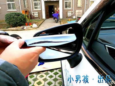

撕胶后,准备对齐安装
找准安装位置~!
以一侧为起点,慢慢向另一侧压实~!
抚平安装的雨眉~!
注意一点的是要把两端按实,避免脱胶~!

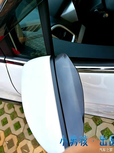

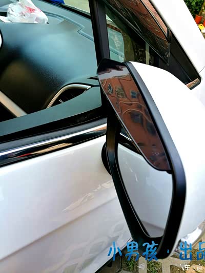

这是安装效果!~!
这样可以确保后视镜不容易被雨淋,影响驾驶员观看后视镜~!
