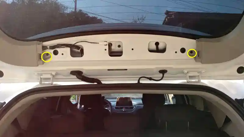

2、然后就是拆后门的装饰了,第一要拆最上面那个,拆开之后露出旁边的两个螺丝。拆了螺丝才能拆两边的
黄圈的就是螺丝,卸了用手就扳下来了,黑色装饰上还有四个螺丝,这两边的塑料拆下来后四个螺丝一卸,也就可以拆下来了,里面卡扣有点多,要使点劲。
这就是拆完的样子。
