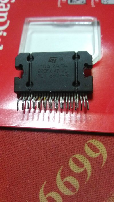

参照车友”英盛男人“的帖子http://club.autohome.com.cn/bbs/threadowner-c-3080-40247846-1.html#pvareaid=101435在网上买了原车拆机带板的TDA7854、和电容

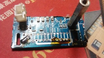

已经拆下芯片的原车拆机板子
拆下的TDA7854

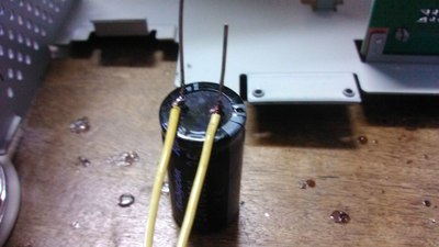

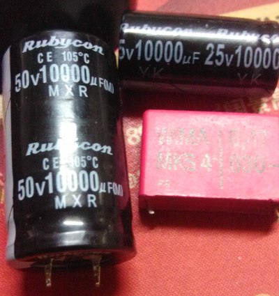

10000UF、0.47UF电容

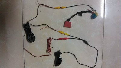

在某宝上看了许多小三专用所谓高清CCD倒车摄像头,实在分辨不出好孬来,捡个便宜的买,60大米,不行再换,再买点工具。
先接上看看啥样

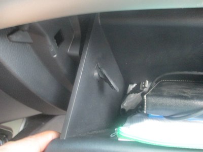

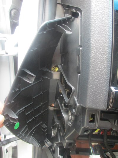

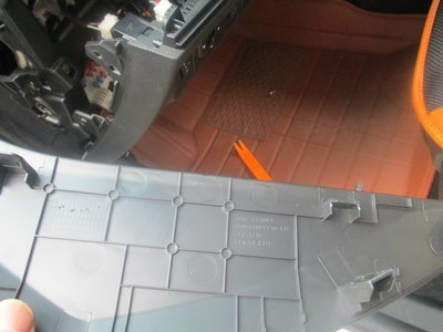

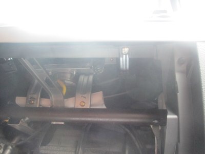

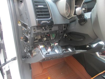

从手套箱开始
这个纽子拉出来,箱子两边各一个,然后手套箱就可以拿下来了
手套箱右侧上面有颗螺丝,卸下

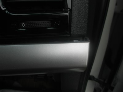

从右边把亮条拆下,注意一点一点掰,幅度别太大,防折断
拆下来了,把报警插头拔下

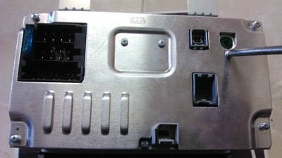

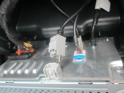

屁股后面的插头

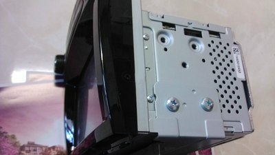

导航下来了,继续拆!!!!

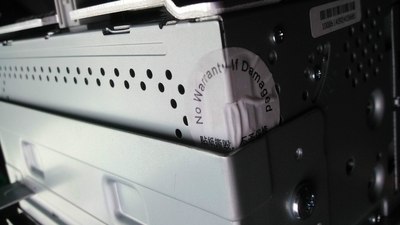

托架的4颗大螺丝卸下
导航背部8颗小螺丝
MP5内部

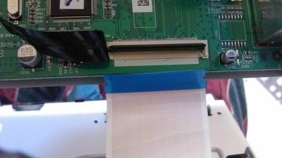

屏幕数据线,把黑色胶布揭开,黑色的压排线的卡子向上翻,数据线可以拿下来

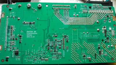

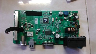

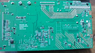

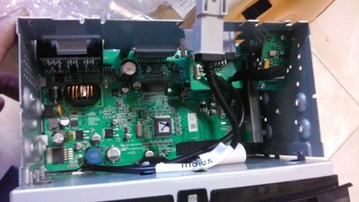

小三车机板子正反面

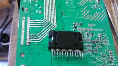

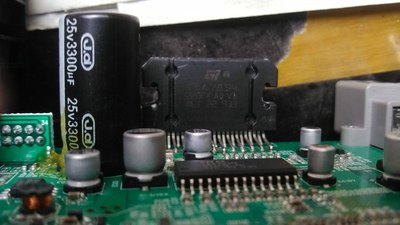

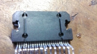

拆芯片的时候没敢用热风枪,用堆焊。这是原车功放芯片吗?怎么没字?
仔细看,还是没有!!!!是TDA
7387ep吗?
焊上了,拆和焊的过程一个人没拍。仔细检查下各个脚、板子有木有漏焊、虚焊、其他粘连的地方。

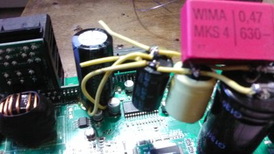

露个脸,tda7854,看见旁边的那个电容没,一会换掉
引线,再加电容
壮观不?二郎担山,这个大的右边还有一个

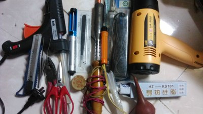

部分工具集体合影

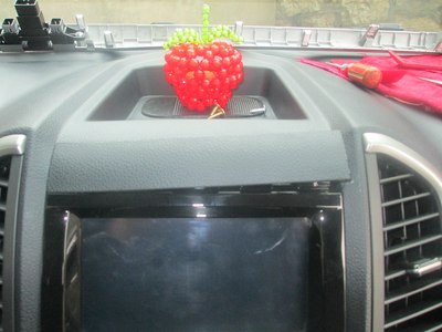

把导航插上插头,试了下,有声音,开机正常,OK,先不管效果。继续

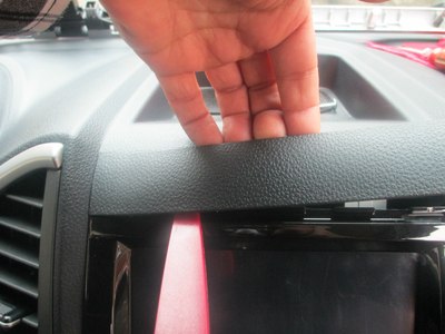

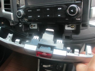

倒车影像准备从这走线的
这块面板扣下了,
侧面的也扣了,好奇害死人,这块太难了,也不该拆,后果是——断了一个卡扣,心疼!!!

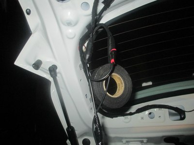

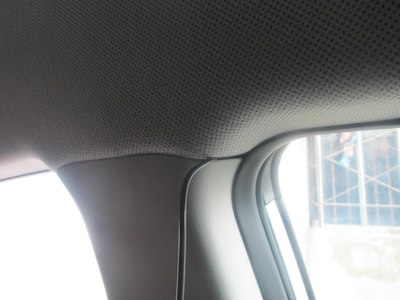

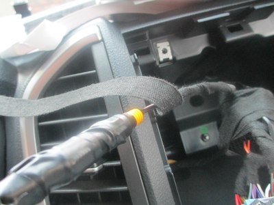

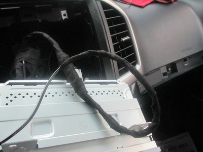

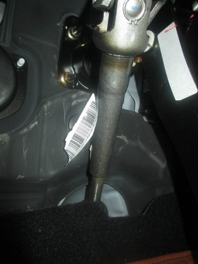

视频接头绝缘胶布缠好,绒布胶布缠上,防异响。下面的线从方向盘管柱上面穿过,发现那个条形码纸片翘起了,刮蹭出现刺啦刺啦的声音,撕掉,原以为方向盘异响能解决,其实不只这个发出的声音。
驾驶侧面走线

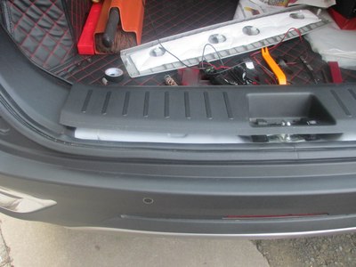

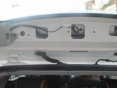

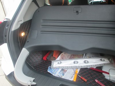

拆下后备箱护板
从防水胶管内穿线,用铁丝牵引方便穿,

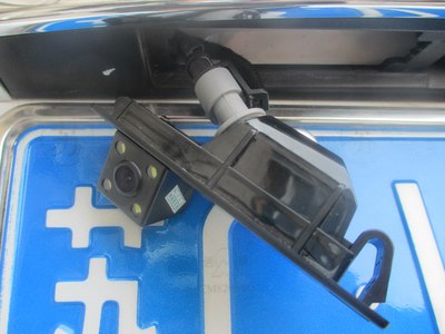

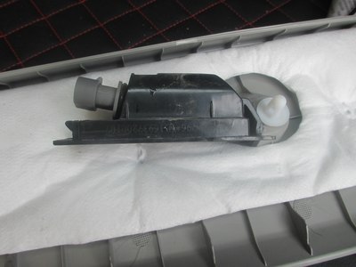

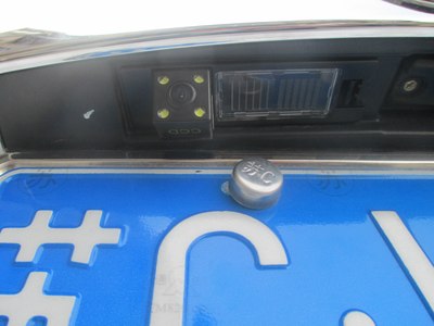

拆下原车牌照灯,换上摄像头。上车挂倒档,感觉图像不清晰,辅助灯不亮,想来得接倒车灯电源才行,谁知道电源线太短,接了一米多,拆尾箱护板接电!
晕,不能上传图片了?

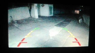

安装完成!
刚补拍的,晚上有雪花,凑合吧

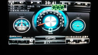

改的善领+凯立德,善领会变色的哦,有油耗记录的。

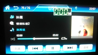

功放芯片改后感觉改善多了,有时间和车友原车的一起比较下,听听效果怎么样。
