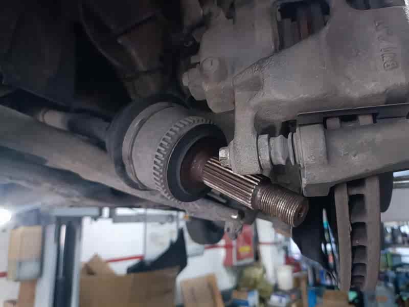

截止目前,应该是公里数达到115万 然后半轴坏了,也是第一次损坏 天气特别冷,然后早上起来骑动车的时候会出现液晶屏显示系统错误的提示 就跟电脑死了机一样 出厂设置以后稍微有点好转

还有就是后排座位,由于上个月连续下了差不多20天的雨,后排座位有点湿湿的,去排查了一下,应该是那个天窗的排水管给掉了下来了 随后给粘了上去 也是第一次发现这样的故障

在这里补充一下,还连续换了方向机 也是到了将近这个115万的时候才坏的 后桥套也坏了 直接换了一根后桥 减震后面的减震也换了,开始漏油了 变速箱的两个鸡爪也换了 感觉这车开始走下坡路了 估计是时间长了,公里数长的过吧 我再坚持坚持,我看看他还能坚持几年,随后再来发表
