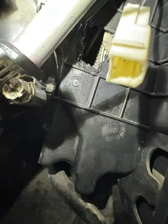

用电烙铁烧穿一个洞,位置是 a 的位置
其实原来设计倒是有便捷更换的,节省成本取消了
拆掉原车
我使用了保温棉加胶水复原
换的哈哈
,空调压缩机频繁启停,冬天不能除雾,夏天不制冷,不用拆仪表台更换传感器,技术分享
最好是用电烙铁,用电钻怕打烂蒸发器得不偿失。
我用的是 tpc 口电烙铁质量用车内电源
