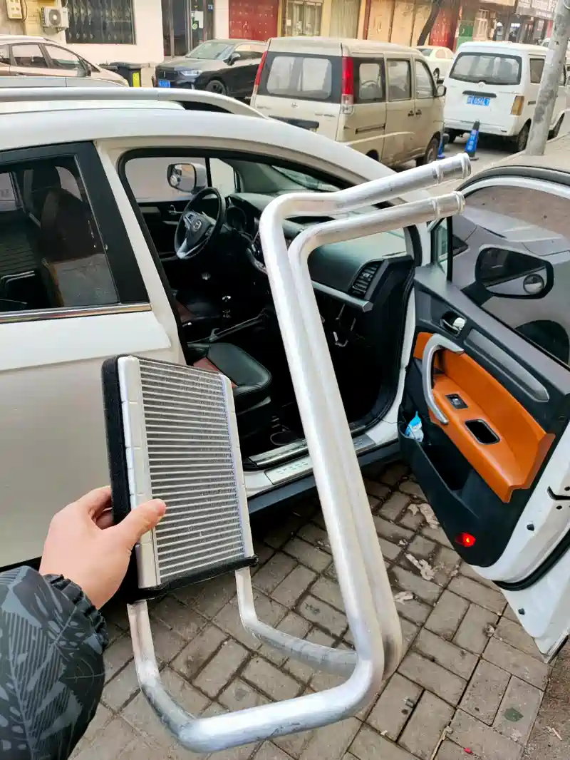

我的车是14年底买的,一代瑞风S3,在19年的时候车子出现了高温,和主驾驶暖风不热问题,前前后后更好了好几个零件也没解决问题,就把节温器给拆了,虽然车子不高温了,但是冬天没有暖风, 最后确定是暖风水箱堵了,但是更换水箱需要拆中控台就一直没有修,这两年一直没有暖风,今年实在受不了了,就找了一个修车的朋友,更换暖风水箱,想了一个不用拆中控的方法,供大家参考
这是新的暖风水箱,上面的管子太长了,还七拐八拐的,所以很容易造成水箱堵,但是更换需要拆中控,,最后用切割机把管子切掉,还用原车的管子
用切割机把管子切掉,只更换新的暖风水箱
切掉的水箱,和新的暖风水箱对比,   把新的水箱管子也切掉安装
新的暖风水箱安装上,再用黑色水管连接,用卡扣固定,不让漏水,就可以了,就这么简单,不用拆中控了
这是老的暖风水箱,特意用切割机割开看看,里面全部都是沙子和水锈,基本已经全部堵死了,所以车子高温,暖风不热
换完之后车子也不高温了,暖风问题也解决了,暖风非常热,终于把这个问题解决了,
