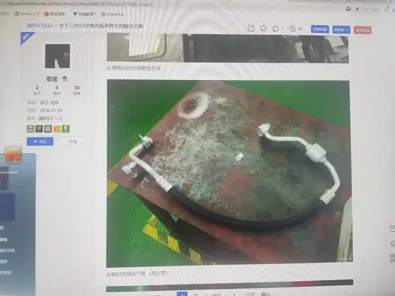

从论坛上看了有人换这个管以后,就跑到4s店问了,维修师傅说换了能解决声音大的毛病,我立马决定更换,换完的管跟之前的不一样,长了一节,还多了一个东西,反正换完后解决了问题。在保期间去的时候说正常,现在我是自费换的。
这是论坛上车友发的图,我借用一下,我换的时候忘记拍照片了
这是我原车上的
这是我更换后的,比原来长了一节,还多了一个类似阀之类的东西
