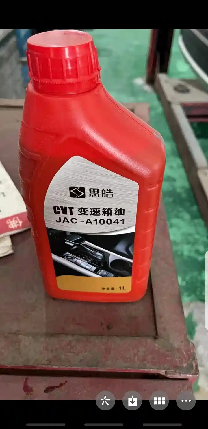

从2015年1月算起,7年4个月跑了快6W公里,佛山南海国昌(原益安4s)汽车刘主管微信告知4月搞活动,换油免人工费,决定去换了。
重力换油,4瓶,每瓶1升装79元,材料费316,免除人工费100。实际只换3.5瓶就好了。
