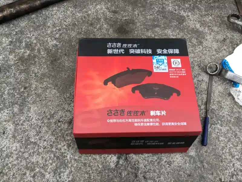

  奶茶家采购的佐佐木刹车片(前片),型号是ZZM1622减免下来是150元
