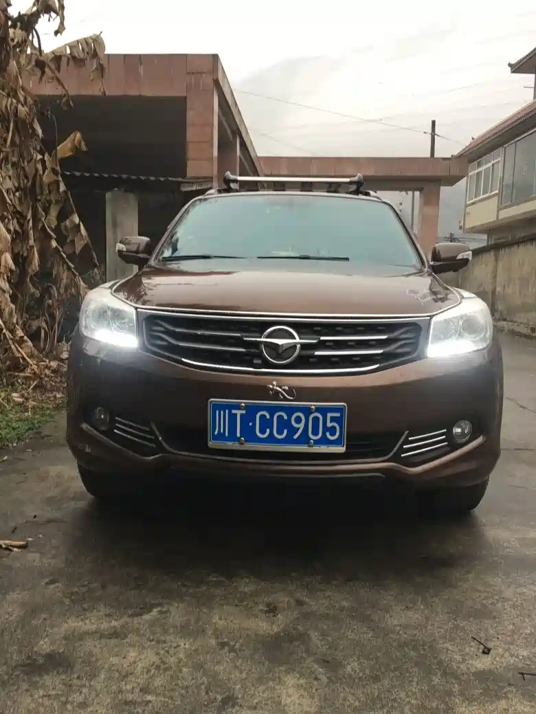

    我家的小七到我手里面也有两年时间了,期间也自己动手改装和加装了不少个人认为比较实用的小东西(春哥的原则是“只小搞不大动”,必定小七的质量在国产里面还是算比较稳定滴),这次加装中网警示闪爆等灯的初衷是源于一次看外国大片,那中情局的福特那个中网警示灯太牛逼了,霸气又不张扬,当时就萌生了自己加装一个的想法,刚好前段时间车友群的车友们又在讨论这个问题,我就仔细研究了一下自己加装的可行性和了解了一下某宝上所需配件的价格,感觉自己可以弄价格也不贵,说搞就搞,赶着春节前最后一班物流把所需要的中网警示灯和漂亮的带指示灯的小开关买回来,到货的第二天就迫不及待的安装上车了,下面还是把整个安装过程和安装好以后的效果分享给车友们,让有需要又爱自己动手的车友们有个借鉴
  呵呵呵,先来两张安装前后的效果比较图,我买的这个中网警示灯不是很刺眼,这也正是我想要的效果,必定太亮了在夜间驾驶的时候会影响到其它车辆,当时还想说要是太刺眼了,就给它贴上一层透明胶带

  哈哈哈,和预想的一致,个人觉得这种灯安装一组就够了,多了的话就感觉太花哨了太不上档次了
  这次加装中网警示灯一共花费了35元,既经济又实惠,自己还动了手脑,有兴趣的车友也可以试试哦!有不明白的地方欢迎咨询,汽车之家这个平台就是让车友们多多交流的平台。最后祝广大车友们“新春快乐、阖家欢乐”
