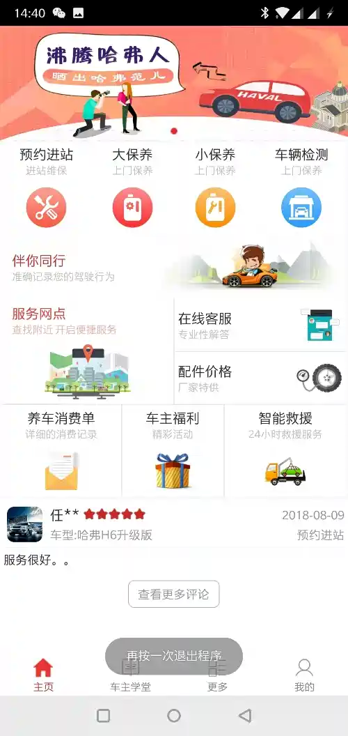

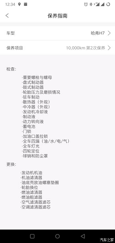

到了二保时间了,里程表还没到,估计我这样的人不多吧,里程数8454,购车一年,这是第二次保养,4s店送的正常保养项目,不知道保养事项或者更换什么配件的可以在无忧助手上面看每次保养的内容都很齐全,不用问谁,当然你感觉不舒服的都可以让他们检查,解决,理赔。吃了中午就跑过去,这次主要问问群里说的ECU升级问题,方向盘往右跑偏,变速箱是否渗油等问题,过去没有排队,无忧助手跟哈弗智家都可以预约,提前一天预约就好。我是在上面预约的

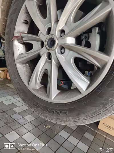

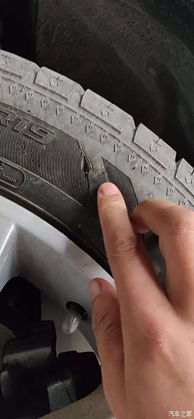

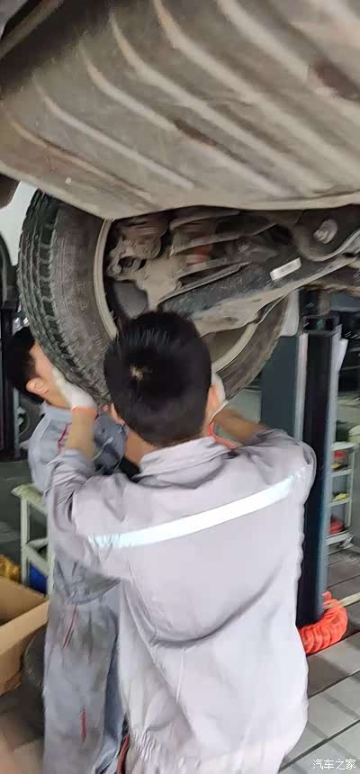

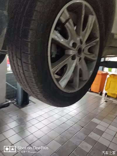

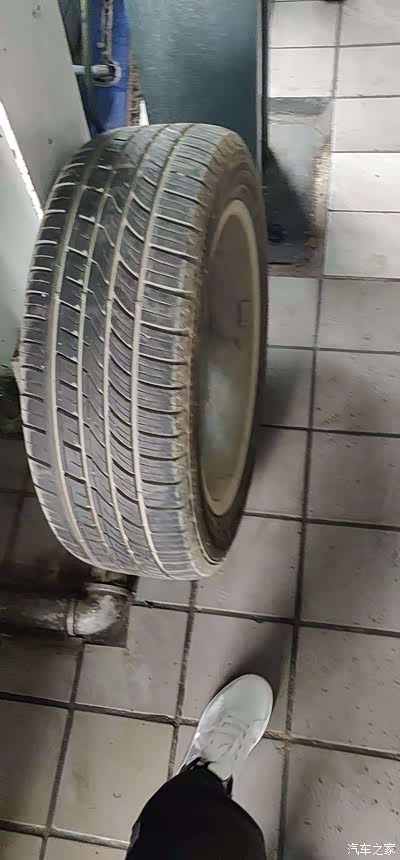

当走到四轮换位的时候,工作人员很仔细的拿着电筒把轮胎检查了一遍,发了好多平时开车划的小伤口,心里不舒服,知道那个位置挂的,

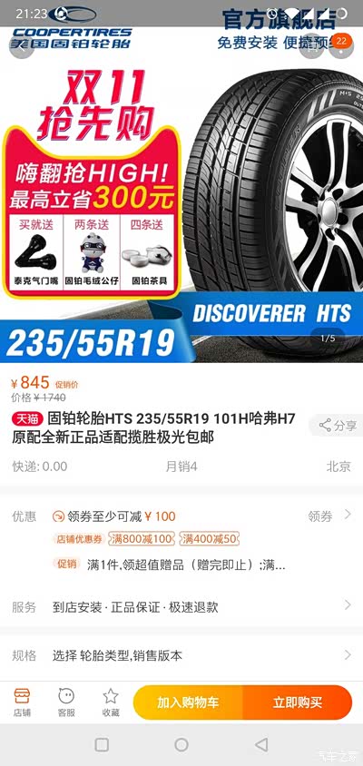

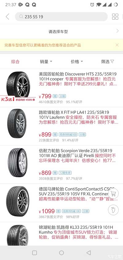

平时走老家的乡村路,路不是很宽就常常会有右边轮胎掉下去,往往这个时候大家就想一盘子拉上来,然后轮胎就打滑,在公路菱角处就挂伤了,一次两次,就把轮胎搞这样了。毕竟内测两边壁是最薄弱的区域。关于轮胎外侧就是打方向后给油蹭到硬物体造成的。所以轮胎掉下去了就不动方向盘往后退上去。在看看某宝的报价,跟某某养车的报价,再看看好多车友都出现这样的问题,甚至一盘子甩过去就在菱角的地方把胎挂爆了,我这点小伤还是可以理解的。这个时候看看旁边有个提车两个月的车也有这样的问题,第二我也没有怎么跑长途就暂时不管它。

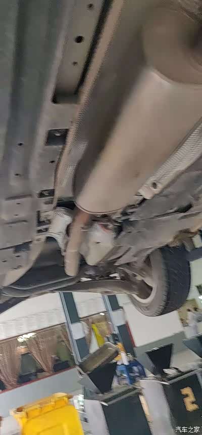

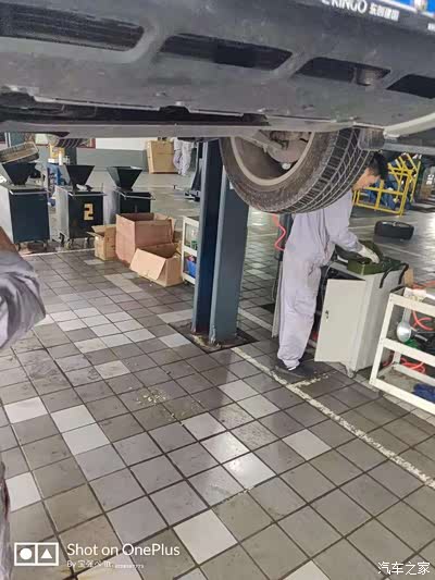

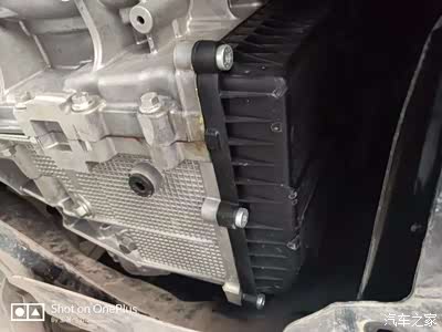

因为之前加了底护板的,工作人员只拆一个口给我看说没有渗油,我说看不到,要求拆了底护板查看是否渗油,师傅耐心的拆开了,惊喜没有渗,呵呵,估计迟早都要渗,每次检查一下,早发现,早处理。拆底护板的时候终于知道之前一次碰撞声哪里发出来的,底护板上面有一个撞击的印记,记得当时对方的司机都伸头出来看了。我以为大灯什么的都装坏了,结果屁事没有,底盘也没什么生锈的地方。

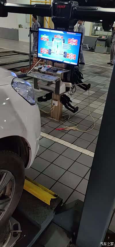

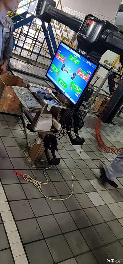

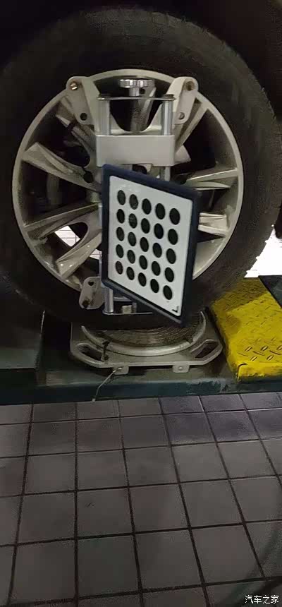

装好轮胎。换机油官方要求加4.9升,考虑很多车友说机油加多了抖动厉害,我就根据他们的添加量4.5升,留0.5升在车上,后期加进去。其他的该换的正常换。就是方向盘往右跑偏问题,做了一定的调试,同时我让老司机开出去测试了一圈,在测试路上也调过几次,感觉没什么问题了就回去了。

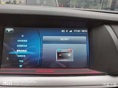

关于哈弗电池这块,发电机工作的电压14.8v,发电机不工作是12.5v。正常使用电池。哈弗H7电池贵1999人民币。闲着没事查了一下。
