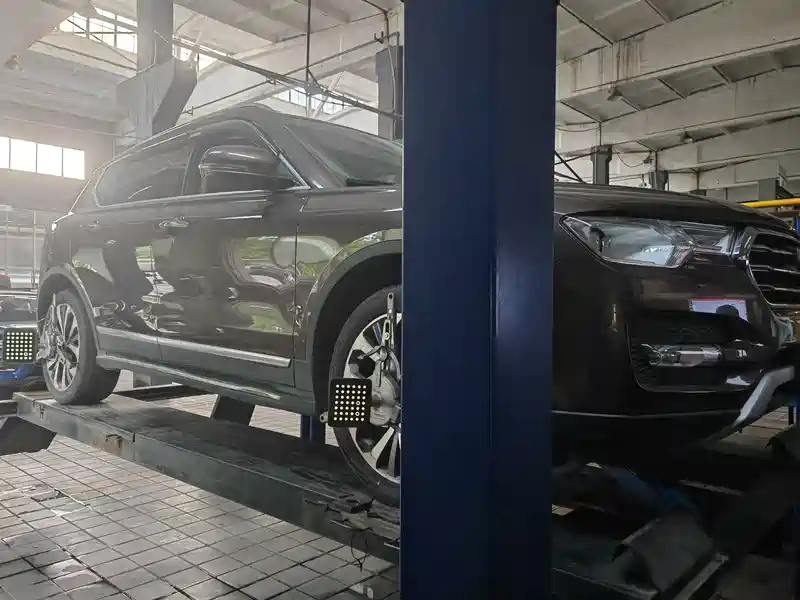

动过发动机,四某店做过四轮定位后,高速110码以上方向盘抖动
倔强的王者0
0浏览 · 2025-05-05 18:22· 发布于江西
且有点右偏,动发动机后前后轮胎对掉了,没有做动平衡,做了四轮定位,调整了一次右偏,高速上行驶还是有点点右偏,且速度105以上方向盘抖动明显。
估计是发动机安装带来的问题。感觉还要去店里调整,做动平衡

看看减震和发动机悬挂吧,有可能悬挂也就是常说的机脚胶破了,也会这样
