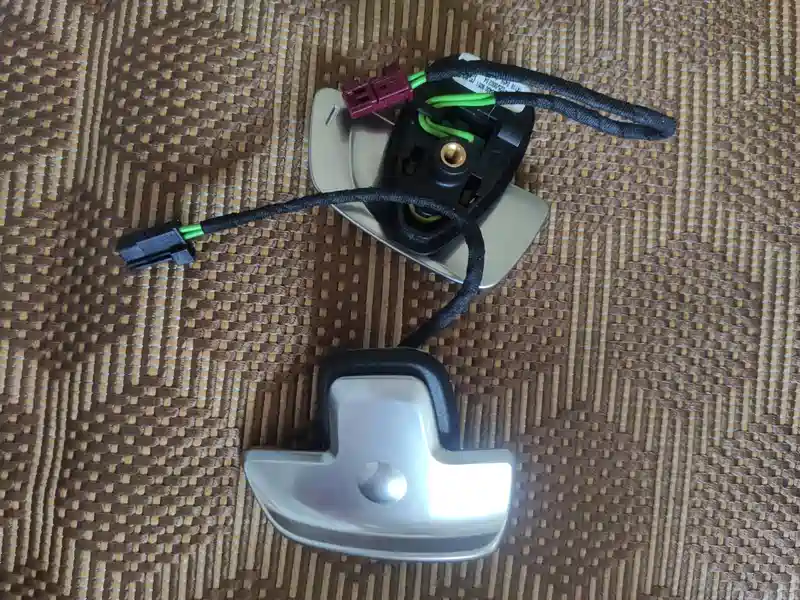

主角,某鱼115买的 1.6t不用模块也能实现d档换挡,唯一缺点就是,d档换挡 仪表档位显示空白

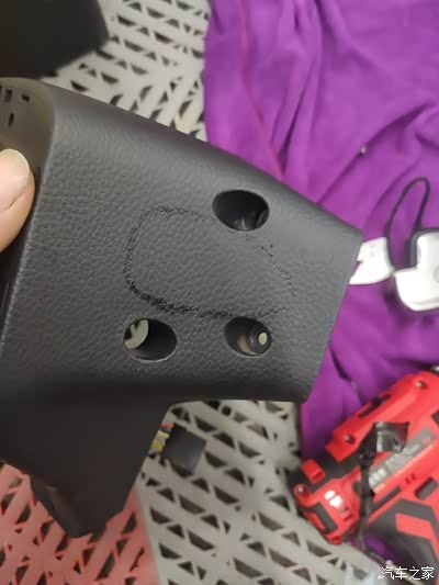

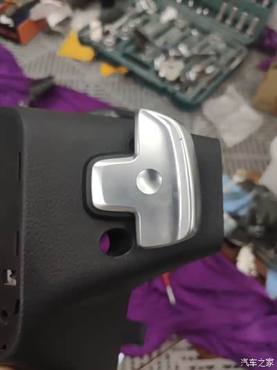

对位置
开孔,修大小

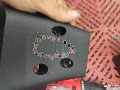

开好孔的样子
反面

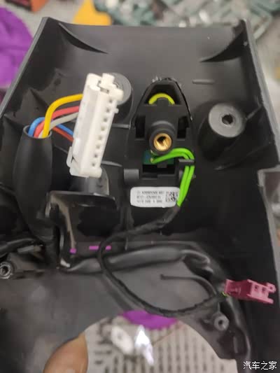

怎么安装拨片和拨片接线我就不多说了,论坛里很多教程,我在这就说下线出来后的

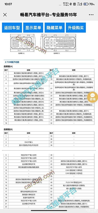

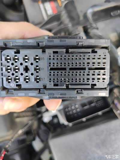

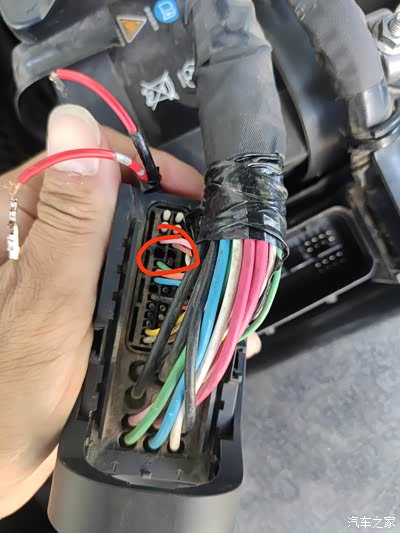

电瓶那的电脑板大插头,4和18号针脚,4是升档信号,18是降档信号,这两个位置没有线束的  需要自己想办法,我直接把线怼进去的
有条件的可以自己买个同型号的端子,我买的是边上那种小的端子,不适合,所以直接剪了
这是针脚定义图

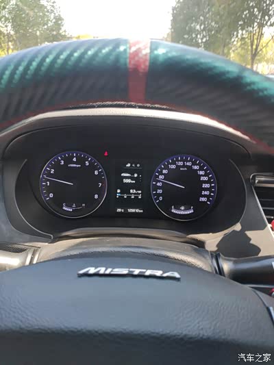

这就是d档换挡仪表显示的样子,档位显示那变成空白了,切到手动模式可以正常显示
因为开始不知道线路,走了不少弯路,还烧了一个拨片!
刚开始思路是对的,找的针脚也是对的,但是没有端子,所以虽然线插对了地方,但是没有触发,所以一直以为接错了针脚,再此感谢论坛车友JJF002的帮助!
