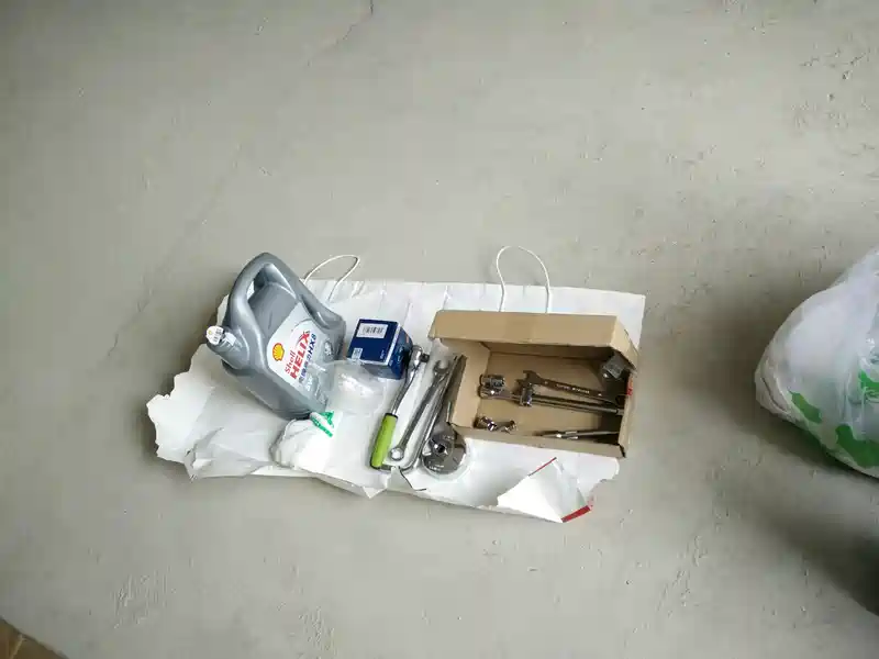

由于这半年车用得少,估计出问题厂家也不认,所辛自己搞,第一次自己换机油。
工具,机油,油滤准备起。
