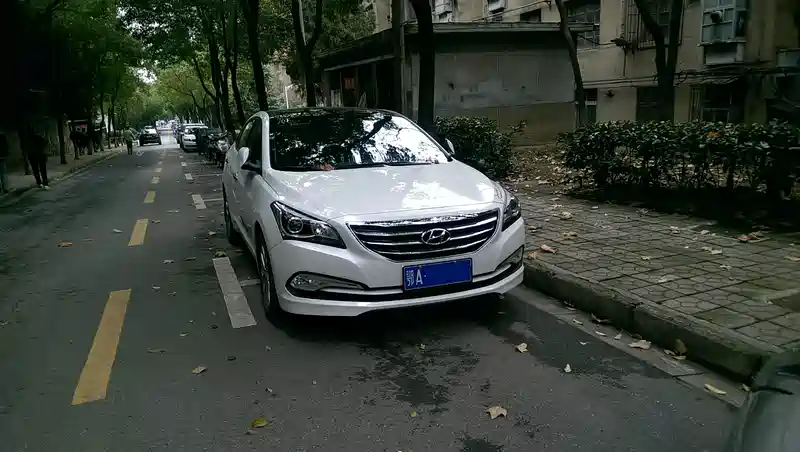

洗干净后的名图,看起来还是很精神的哈,名图必须洗干净才有颜值,稍微脏一点就感觉很low,不知道是不是只有我一个人有这种感觉。

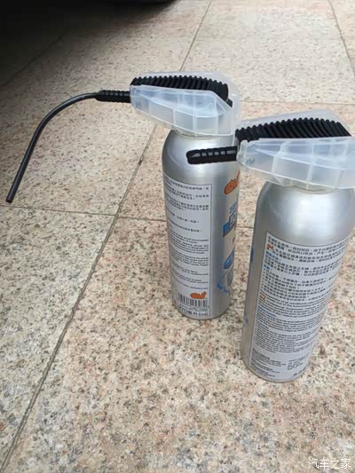

这个是主角,泡沫清洗剂,京东上买的。
喷管本来是直的,因为风机电阻的插口和空调蒸发器是在同一平面上,而且风机电阻的开口很小,所以只能将喷管用电吹风烤热掰弯,然后用冷水一冲
这个是主角,泡沫清洗剂,京东上买的。

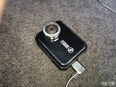

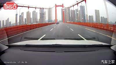

这个是行车记录仪,今天要客串一下内窥镜,清洗的时候里面很潮湿,委屈你了360。
这个是充电宝带LED灯,用于照明,画面中的另外一个白色充电宝是为行车记录仪供电的。

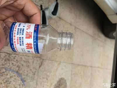

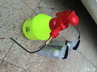

这个是喷洗剂合照,喷壶是用来进行第二道工序,喷酒精溶液的,因为用泡沫清洗剂洗完后会残留较大的香味,所以楼主决定用喷壶装上酒精再喷洗一遍。
这个是75%的医用酒精,药店买的,3元一瓶,不划算,旁边的化工用品店没开门,里面的纯酒精9元一大瓶,至少有800ml,这个3元的小瓶才一点点,根本不够喷,所以楼主买了两瓶(还是不够啊)

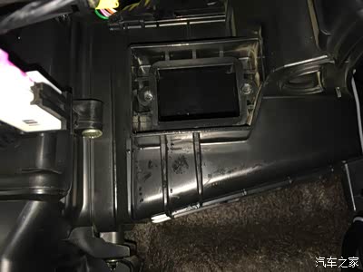

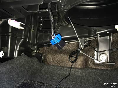

拆掉风机电阻的口,这个是在副驾驶的正前方。两个螺丝,用随车自带的起子就能拆除。
拆除风机以后的样子。
风机有三个螺丝位于下方,左边有一个插头,捏紧插头上的塑料簧片即可拔出。取出风机以后依然无法肉眼直视蒸发器,受限于垂直空间的狭窄,无法将头探入,伸手进入都较困难,楼主全程跪在车外

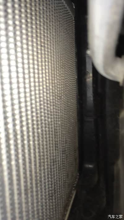

首先要观察一下,蒸发器到底脏成什么样
将水果机打开摄像,同时打开闪光,从风机的洞里塞进去,凭感觉慢慢调整摄像角度,然后拿出来找到拍对的画面,截图。

内窥视频截图
蒸发器的一角,上面深色的是什么?
可能是霉,还可能是泄露的冷媒?
这应该是清理的重点部位。
一年的蒸发器,看完后坚定了我清洗的信心。

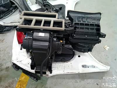

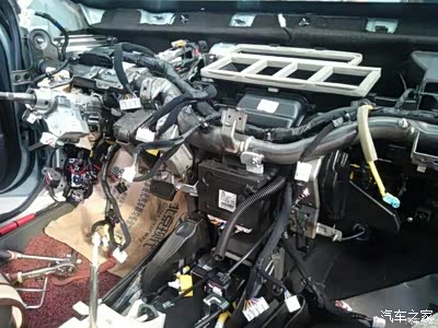

各种清洗以后,风的味道基本正常,但依然无法避免水汽散发时出现的酸味,无意中看见坛子里的一篇蒸发箱异响拆修的帖子,有点恍然大悟的感觉。
查了这么久,酸味的源头可能是图中白色海绵垫圈变质或者发霉,制冷或制热时海绵干燥状态无酸味释放,但由制冷切换为自然风时,首先是水汽沿风道运动,浸润海绵,当蒸发器快要干燥时,海绵上浸润的水汽随风吹出。
后排得长方形风口是冷风口,前面的四个是热风口,切换lo档时热风口关闭,而切换到hi档时,冷风口关闭,因此,开热风根本烘烤不到冷风口上方发霉的海绵,如果是海绵变质了,怎样才能让它的味道消失呢?值得思考
