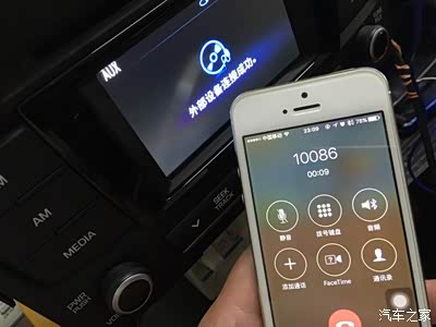

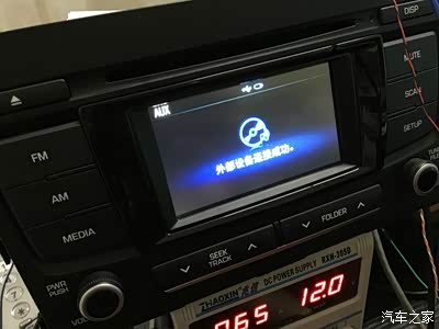

十一在家无聊,就买了一台名图原装CD来捣鼓,平时开车,蓝牙可有可无,只是有时候来电话了,接听很不方便,特别电话多的时间,原装CD没有蓝牙,也很无奈,不过有AUX接头,也算是比较欣慰!

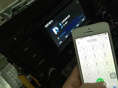

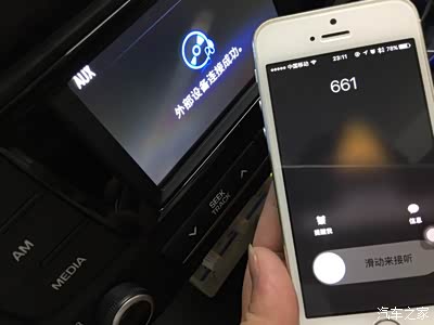

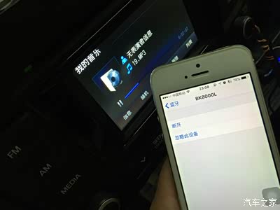

蓝牙模块工作情况
不能播放的,直接看连接!
二手的原装CD,成色不错!

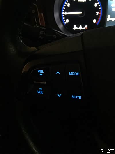

方控,可以利用【上一曲】 和 【下一曲】 来做接听/重播,挂断的功能键

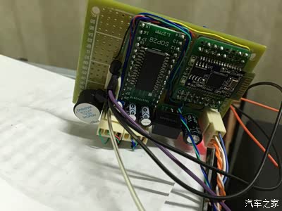

蓝牙模块

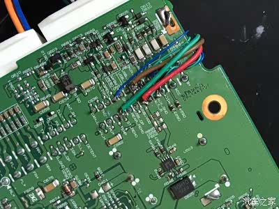

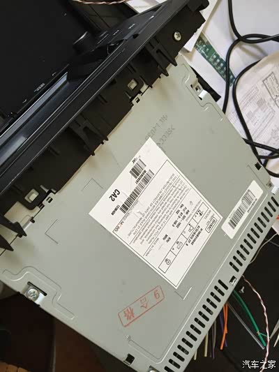

后面引出的控制和AUX线路,这个完全可以在某宝买个公母插头引出来,做到无损安装,毕竟不是谁都会焊接的。

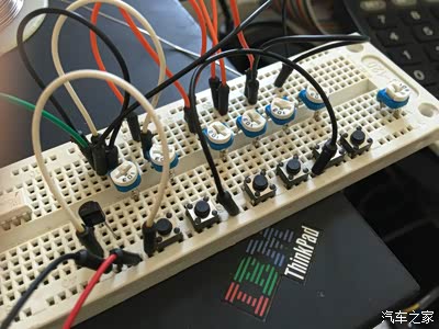

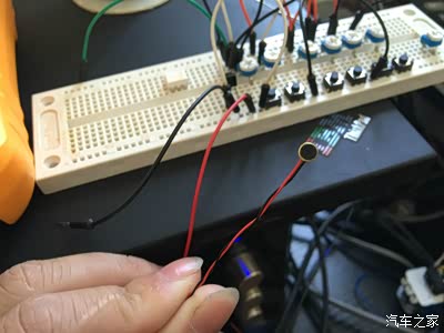

自己根据网络上的信息,复制出来的方控,本来想在某宝上买的,太贵了,只是做个测试,没必要投入太大。
话筒,音质和灵敏度还可以。
用S4测试下

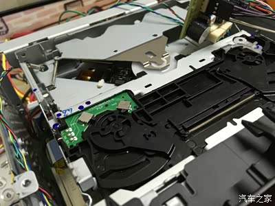

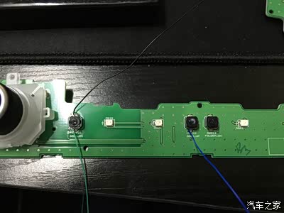

CD机上的上下区按钮,现在感觉没什么用,还是方控用用的好,拆机太麻烦了。
前面板还要把按钮的线引出了,麻烦。

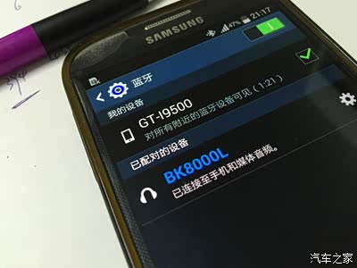

模块整体,出来给大家看看

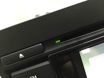

加的蓝牙状态灯,一般情况下也没必要装,我加了个蜂鸣器,根据声响判断是否连接,默认在开启状态下,自动连接最后一次连接的手机。
