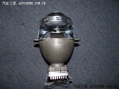

小糸(发音:mi)Q5透镜:早期由日本原装,经发展现由上海小糸灯具有限公司生产,配奥迪Q5车的透镜,所以叫Q5,也是国内制造透镜模仿鼻祖,切线很平,远光很集,也是我个人最喜欢的透镜。建议不常上国道和高速的车友首选。
海拉3:这个是顶顶有名的海拉3,老款奥迪A8  宝马5 宝马7 卡宴,进口GTI 等车上面的透镜,切线一般,远光牛掰,光型比较好,价格不菲。建议常上国道和高速首选。
海拉5:这个是海拉出品的海拉5透镜,用于现款奥迪A6L车型,比海拉相比较切线明显清楚,光型少有改进,
海拉6:最最最牛掰的海拉6,最新款,相比海拉5 近光更宽,更均匀,远光范围更大,效果更好。目前市面上货比较少。
至于海拉八什么的,不用解释了吧。都是浮云。

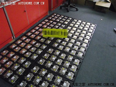

2.进口安定:
几大品牌是 松下,海拉,小系,电装,华科,等等,各有特点,但主流安定为:小糸 海拉四 法雷奥 华科
这东西假货少,目前有翻新件,注意辨别,全新少,基本都是拆车件,主要以成色为主。

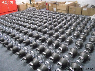

全新Q5透镜
全新海拉五
海拉独有二维码,生产日期,可辨别真假
安定,一般为12或者13年拆车件

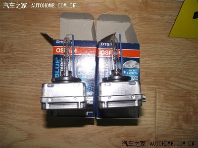

氙灯,主流欧司朗和飞利浦
欧司朗氙灯,都有防伪标示
下面上场的是Q5透镜
Q5特点近光效果非常好,近光宽,蓝紫色边,切割线犀利,远光光型呈"Y"图样,焦点集中,照射距离远性价比极高,是改装届的主流

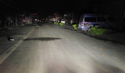

这是近光,近光三十米没有问题。

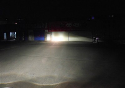

远光效果也不错。

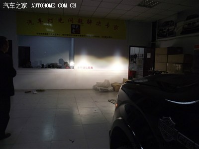

下面直接上海拉的
海拉特点:近光均匀,无明显切线,亮度高,远光呈梯形图样,照射范围极广
大家注意看一下光型,海拉透镜为梯形,铺路广,路照效果非常好
海拉五:还拉三的升级版,顶级配置,透镜中的极品,远光之王
