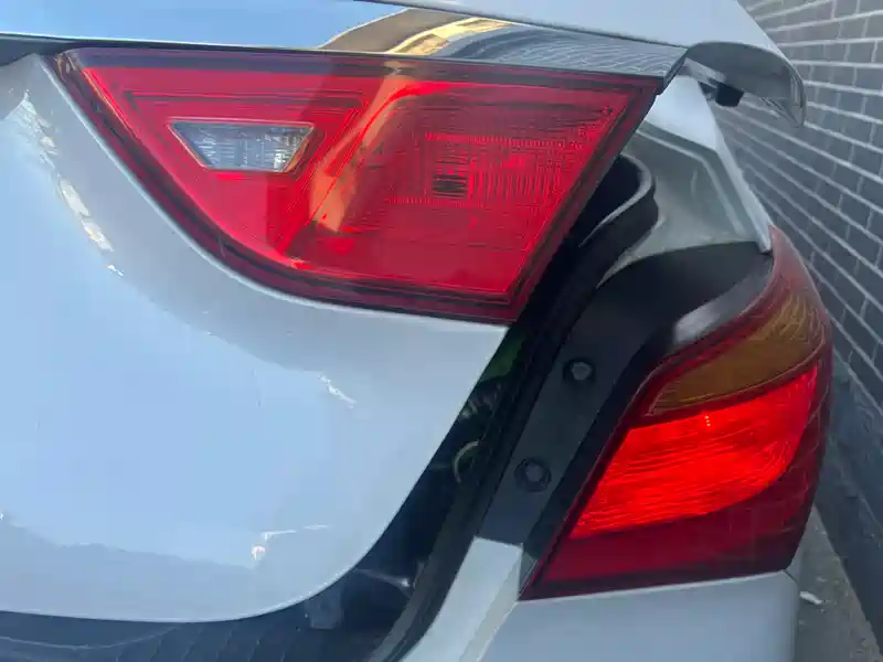

我的车是一五年购买名图,最近后备箱尾灯不亮了,起初还以为是灯泡坏了,偶尔一次拍了一下灯壳发现又亮了,每次都是启动后右侧后备箱尾灯不亮,用手用力拍一下就亮了,拆开看了下线束也看出来问题。汽车之家万能的车友,你们遇到过这个情况吗,咋解决的

换灯泡就行了,钨丝断了一边,一开始也以为接触不良,弄了几次没好,就是灯泡问题,换了就好

基本就两种可能,接触不良,钨丝断,拍下震动下,它就达上去,就亮了,不过一旦亮了,只要你不关灯,基本不会熄灭,这个跟电力基础意识有点关系

把后尾灯拆下来,把灯泡取出来,底座上有个弹片,翘起来一点就可以了,我的也是这样,搞起来再装回去就可以了
