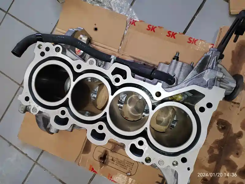

2015年1月份的现代名图,1.8,目前已经10.5万公里,大约在8万左右时,觉得怠速时屁股底下抖动的明显,很不舒服,最近几个月尤甚。而且大约在2个月之前,发动机哒哒的响,无论是冷车还是热车,正常行驶,也是哒哒的响个不停。
先后更换了火花塞(原车NGK的)、清洗节气门,也换了原车的电瓶,也是无济于事。
最近也是咨询了很多维修师傅,说是发动机拉缸,2014款现代名图发动机的通病。最后决定在4S店里大修发动机,并更换发动机的3个机脚垫。
拆开一看,4个活塞环均有明显拉伤。维修师傅非常给力,4天时间搞定。
现在怠速抖动彻底消失了,哒哒的声音也没有了。
这个车,想再开10万左右,应该问题不大。
