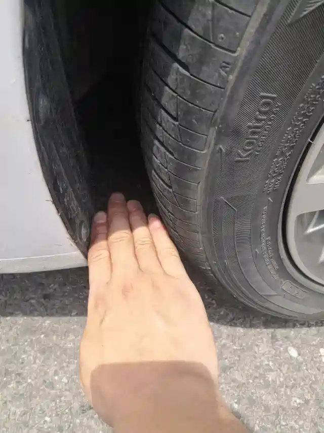

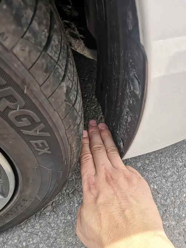

汽车撞到马路牙子上了,下支臂方向外拉扞平衡杆都换了,轴距左右不一样用手指去测量,求解各位大佬谁懂得

      没事的,我的也一样,我特意看了别人新车,也是左右不一样的

      塔顶受伤了

      元宝梁变形

      应该是元宝梁变形了,去找专业的大型修理厂看能不能修复
