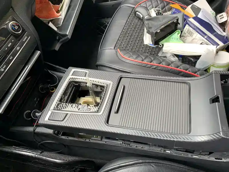

档位挂到N档,直接往上拔就可以拆掉档把,然后接着拆面板
大力出奇迹,直接就成这样了
插头拔掉,整个面板就可以拿掉了
原来的胶套烂掉了,导致挂挡杆和拉线之间有间隙
原来的已经烂掉里面了
新的来原来的旧的比较
换上新的以后,间隙没有了,挂档和新车一样丝滑
某宝直接搜索就有,截图
最好买两个留备用,装的时候手不好操作,掉进去一个
,幸亏买个两个,卡簧可以不装,原车就没有(主要是装不上去,胶套和卡簧都掉进去一个),希望可以帮助到大家
