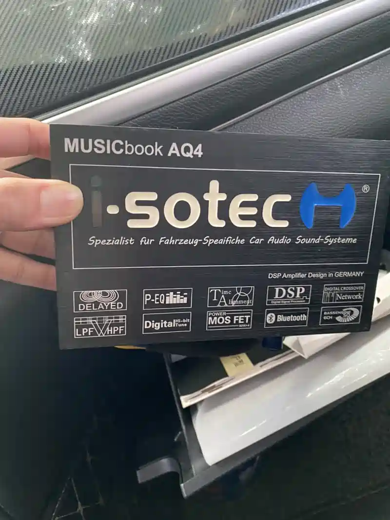

这是之前加装的DSP跟座椅炮然后也换了全车喇叭做了隔音,总感觉DSP调音这一块没有那么完美,毕竟每种音乐的类型风格不同对DSP的调音也有不同的要求
后来听了车友的建议然后就加了跟他同款的功放跟低音

这是某鱼买的功放可以算是专车专用的了
