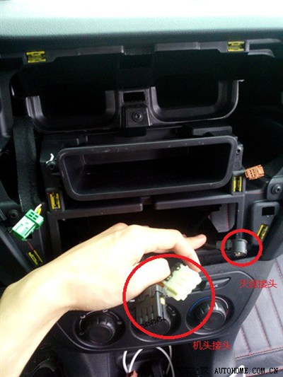

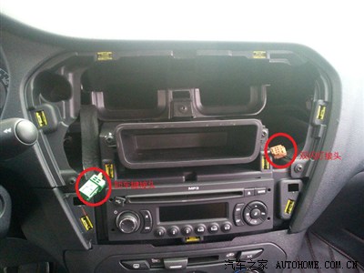

中控面板其实很好拆,用包了毛巾的一字螺丝刀(包布防止划伤),从中控底下开始撬,不要心疼,反正换了就不要了,用力点撬,如图所示,在绿色的卡扣那边用力点撬,就可以把面板拆下来了,拆下来后不要用力拿,注意双闪键和锁车键的连线(CD上方的两条线),捏住旁边的卡扣,就可以把接头拆下来了,在面板上的两个键,可以从后面捏住往前推,就可以拆下来,同时也要拆下通风口(通风口要装到新面板上面)。剩下的面板,就可以拿去卖给收垃圾的了。拆机头就相对简单了,用卖家送的两个U型铁丝,插到CD机四个角的洞洞,就可以拔出来。机头上方的储物盒可以用梅花螺丝刀拆下来。这样你就完成拆的大部分了。剩下的就是拆方向盘下方的面板,同意,不要心疼,从左下角用力往外掰,6个卡扣的掰完就卸下面板了。

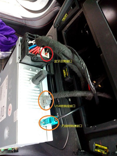

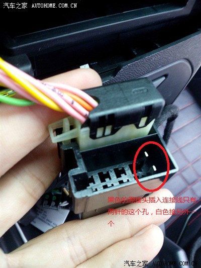

这一部分是大家比较关心的,但当时就我自己做,还要拍照,这部分拍得比较少。就详细点写。首先转换线有一个大头,直接连接到新机头上的,后面还有一个转接口,用来接旧机头之前接的线,原先的线有黑和白的,黑色的接头接到连接线只有两针的那个口,白色的接另外一个,天线转换线和蓝牙话筒和USB转接线就比较简单了,对着新机头上的洞找合适的插就行了(USB连接线可以拉到副驾驶储物盒里,这样就看不到了)。

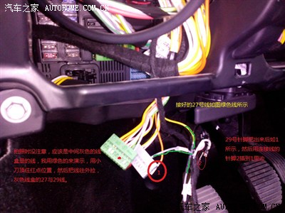

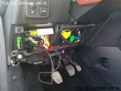

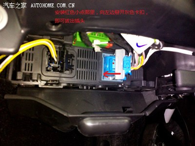

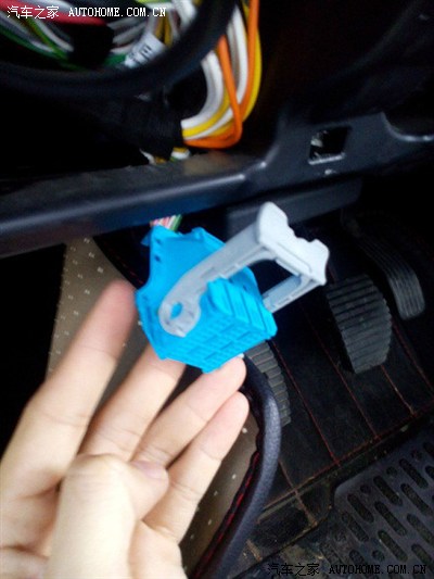

重点说下接BSI的线,拆下面板后,可以在左下方找到一个蓝色的接头,按住顶部的卡子,把灰色的拉扣往左边拉,就可以把接头拆下来了。然后翻转一下,可以看到红灰绿色的线盒,从图中标红点的位置(红色和灰色往左掰,绿色往右掰),把三个线盒都拿下来。每个线盒里都标数字的,拿起灰色的线盒,找到27的针脚,用小刀定下卡子把线拿下来,然后用某宝上买的连接线(卖家已经帮你写好序号了)的针头,插进去(卖家编号27的有两条,一条是针头,一条是针脚),插好后用热缩管包好,再把连接线那端的针脚插回原来的27孔里(其实相当于破线),同理连接29号针孔。
温馨提示:
1、先把连接线从机头那边走到方向盘下方,不要等接好了发现线放不回去
2、把蓝色接头原来的扎带剪断后连线,然后再用扎带绑好恢复。

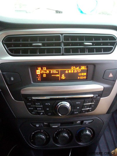

下面是装好的效果图

我装好后,发现一个问题,熄火开车门的时候,双闪不亮了。。。其他比如锁车解车、开双闪都是正常的。搞不懂。
