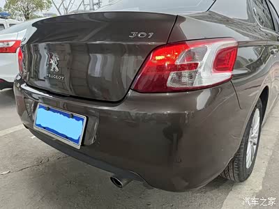

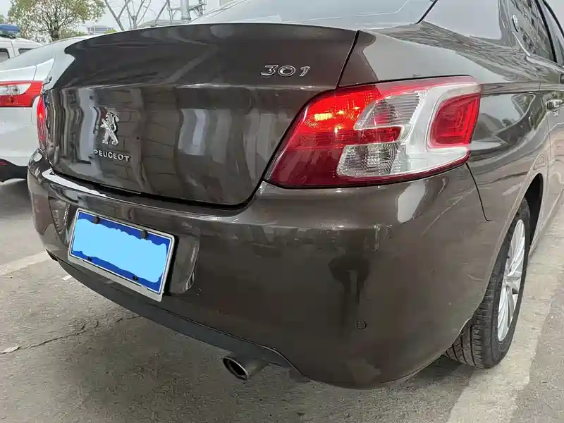

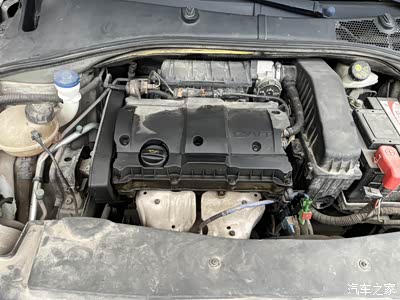

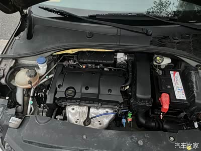

2014年5月购买的老伙计了,平时开得不算多,整整十一个年头了,已经过十万公里了。目前发动机渗油、轻微烧机油,雨刮故障、前轮异响、前避震咯吱咯吱、仪表台右侧异响、空滤进气管一截不知道掉哪里去了,汽车发动时抖动剧烈、2档进3档有两秒左右的动力延时。磕磕碰碰到处剐蹭,车顶的篷布也垮了。这次全车做个大保养,更换了盖茨的正时皮带套件、盖茨的发电机皮带套件、盖茨水泵、马勒的气门室垫维修包、雨刮电机、四个马牌轮胎、前轮避震、前轮轴承、前后轮刹车盘,前后轮刹车片、三滤、清洗节气门、整车喷漆、顶棚布整块撕掉重新做过。

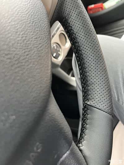

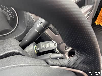

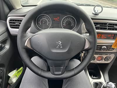

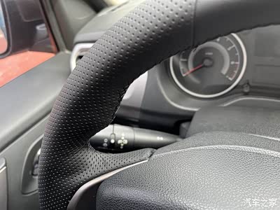

治好了近两年来烧机油的毛病,前轮异响消失,避震性能恢复,右侧仪表台异响消失,发动机启动异响消失、发动机气密性恢复,动力恢复了出厂性能、轮胎胎噪消失、整车外观恢复全新,心里美滋滋。等改天有时间了再整个手缝真皮方向盘,把磨损的位置盖上一层真皮就彻底搞定了。终于历时近四个小时,手缝真皮方向盘套搞定,累死人了,期间线绳被我扯断了一次,接线又废了我九牛二虎之力,大冬天的一身汗,最后把裸露的皮子部分全部塞进缝隙里了,让我再也不想缝第二次,不过缝好之后的感官以及手感是真的好,比新车真皮方向盘略粗一点点,感觉不错。当时买车时贴的镀铬装饰亮片内径小了一丢丢,干脆就扯掉了,打孔真皮触感真好,顺带换个手动的电镀金属档把,驾驶体验完美。
