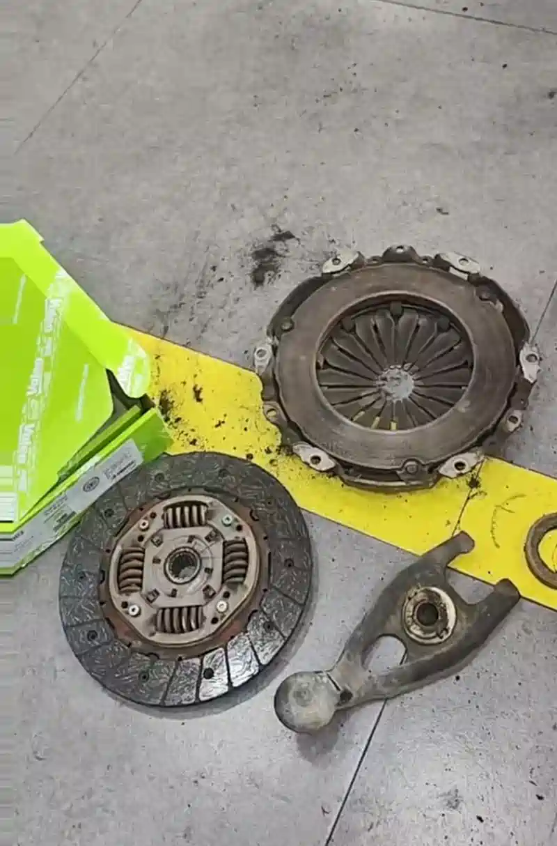

2025年了,车子十年开了13万公里,离合器有些打滑,动力弱,起步肉。我就想着把离合器三件套换掉,找了个法系专修店问了下,师傅竟然是原来标致4s店的资深维修技师,这不刚好对口吗!师傅直接告诉我需要更换原厂法雷奥离合器三件套,然后还有半轴油封*2,一轴油封1个,分离拨叉总成,然后同时还要更换变速箱油,还要上清洗剂,材料工时费最后谈好价格是1100。没办法咬咬牙搞吧。 这车我还打算再开个几年,开到20万公里
换完后开了几天 离合器是真的丝滑,还变得很轻,明显能感觉动力变好

这是拆下的离合器盘片和分离拨叉
这是半轴油封和一轴油封以及分离轴承

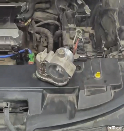

师傅最后给我送了个免费清洗节气门服务
