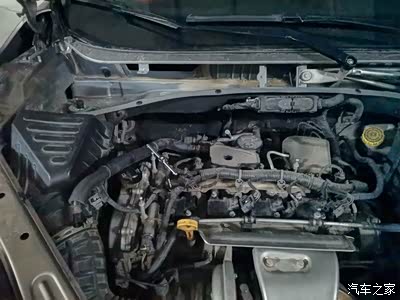

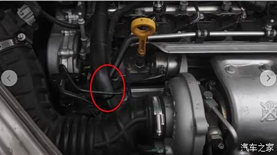

1、胎压复位,左侧灯光杆总成顶端点击,进入中控设置,胎压复位就可以了。
2、换火花塞:最左边的显露,除了剪断捆扎带;还要把主负荷通风管拔下来。
图一是拔下主负荷通风管的位置
图二是拔出主负荷通风管,线路的间隙,就可拆最左火花塞。
3. 2.0T的火花塞套筒是:14mm超薄12角,可以买带磁的。
4、2.0T的火花塞正品,天猫NGK旗舰店双11最便宜。

    月球兔子 关禁闭 已屏蔽
    图一是拔下主负荷通风管的位置

    月球兔子 2020/05/17 22:39:46 发表在 10楼
    1、胎压复位,左侧灯光杆总成顶端点击,进入中控设置,胎压复位就可以了。2、换火花塞:最左边的显露,除了剪断捆扎带;还要把主负荷通风管拔下来。图一是拔下主负荷通风管的位置图二是拔出主负荷通风管,线路的间隙,就可拆最左火花塞。3. 2.0T的火花塞套筒是:14mm超薄12角,可以买带磁的。4、2.0T的火花塞正品,天猫NGK旗舰店双11最便宜。
    这个管子我觉得不碍事,碍事的是线束,有人是拔了插头
    2020-05-18 07:54 回复
