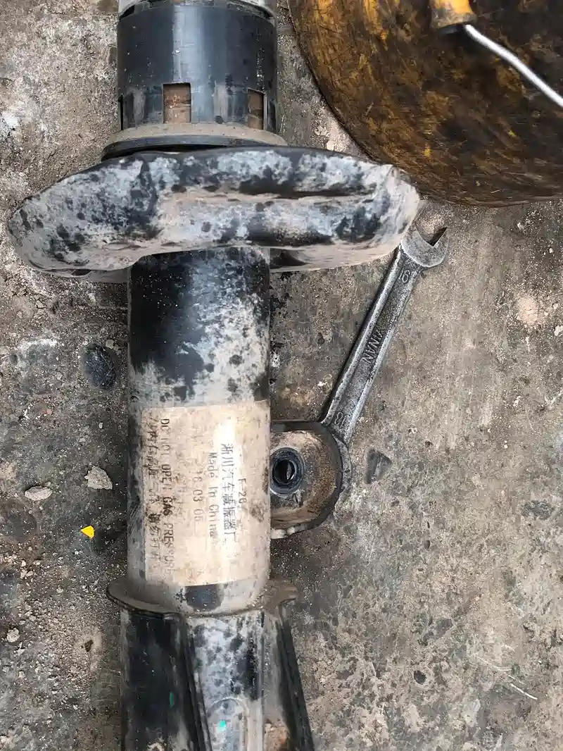

换下来的左前减震,很廉价的感觉,然后师傅说了回弹一般
