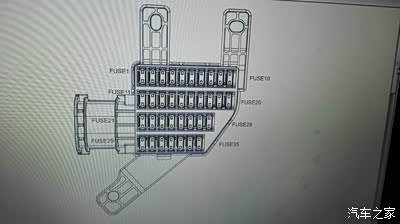

名爵锐腾保险丝图

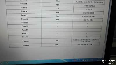

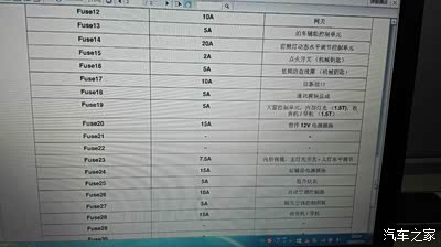

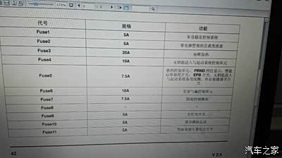

保险丝说明表1
保险丝说明表2
保险丝说明表3

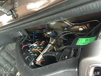

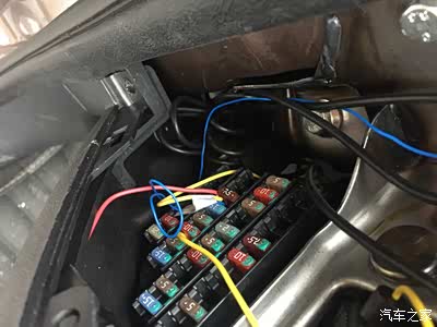

驾驶侧的保险丝接线盒,用塑料翘板翘一下,往外拉拆即可。有测电笔最好,没有就按照我的图示接。黄线接常电,红线接ACC,黑线接地(其他线是我自己接的并线雷达、车载电视盒)。走线:后视镜—天棚—左侧A柱—保险丝盒。左侧A柱的拆卸方法:用塑料铲撬开一点,用手指往外拉即可,注意,不要用力太猛,中间有塑料连接带。
我的是1.5T精英版的,保险丝与豪华版的少,主要是少一些功能性的保险丝,其他一样,接线位置也可一样。最右侧的黄线为记录仪的线。

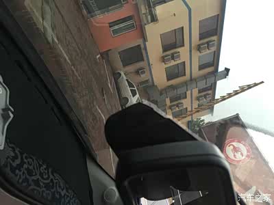

安装后的效果。打开车钥匙电源开关,记录仪自动工作,蓝灯指示闪烁,说明WiFi已经可以使用了。

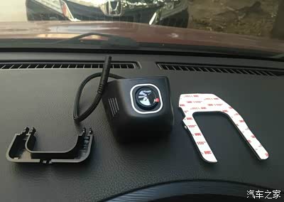

打开包装的配件

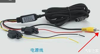

电源线,黄色莲花接头的为视频线,可不用接,也可减掉,用绝缘胶布缠好。

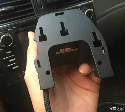

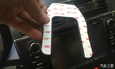

U型底

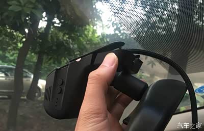

主机

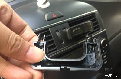

卡座
U型底的双面胶撕开,粘贴在后视镜支架的中间,注意不要贴歪了。尾盖对应好机身导线位,卡进并往上压好,然后安装卡座,注意线要顺着卡座的卡槽走,在中间开口位置把线走出。

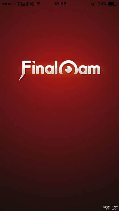

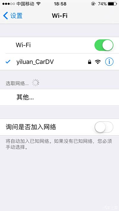

在APP市场里下载FinalCam,打开WiFi搜索,连接yiluan_CarDV,具体使用方法参考说明书。

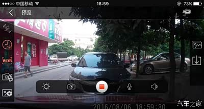

软件界面,

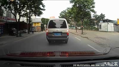

图像效果,有多种设定模式,具体使用参考说明书。

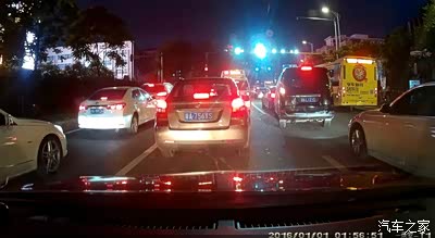

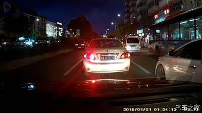

图像效果
夜视效果
