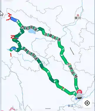

夜宿刚察县服务区,地图显示就在青海湖边上。夜里降温至0度以下,不过海拔3000米,休息舒适。晨醒来窗染冰花,车覆冰衣。醒时导航回家,用时二天。中途的一个服务区,夜气温剧升至18度,车上没备电子蚊拍,天窗防蚊网没带,结果被蚊子围攻,用衣服制作成包巾,包头面,只留口鼻,把被子盖严,勉强防蚊。回家路也挺辛苦的。
消费:
本次旅行3600公里,油钱:2191.47元,饮食:25(牛肉面)+37(米饭+肉沫豆角+烧豆腐)+15(素炒面)+38(羊杂米线)+25(理县李子)=140元。(注:其他自带米、水、方便食品未计费。);住宿:全程车上睡,0元。
总计:2331.47元。
