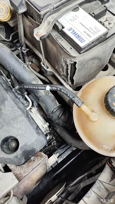

冷却液漏了,这根叫啥的软管破了,漏液了,这根管是不是叫冷却液回流管?有没有车友知道这个管是什么规格的?网上有没有卖?能不能自己买来换掉?

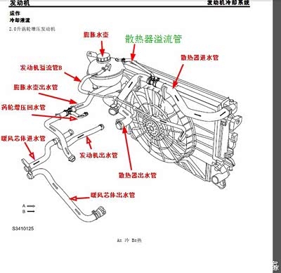

1、这根管叫“散热器溢流管”,下图是2.0T的冷却系统标注,1.5T的原理一致。这个管子连接散热器进水客与膨胀水壶。
2、网上能不能买,可以试着去上汽汽车配件相关的店铺去一家一家问。实在不行就去4S。
3、除了买,你可以试行修复: 用“汽车水管卡箍钳”,松开弹簧钢夹,把水管脱出来,检查漏点,用硫化橡胶渗入破口补,或者直接用剪刀去掉头端一部分,再套上,再固定好。这个简单,没有想象中复杂。

月球兔子 关禁闭 已屏蔽
补充:
你的图太局限,我对1.5T的结构没有2.0T的清晰。从你的第二图来猜,这根根子接入发动机,则这根管子应该是“发动机溢流管”。处理原则同前。

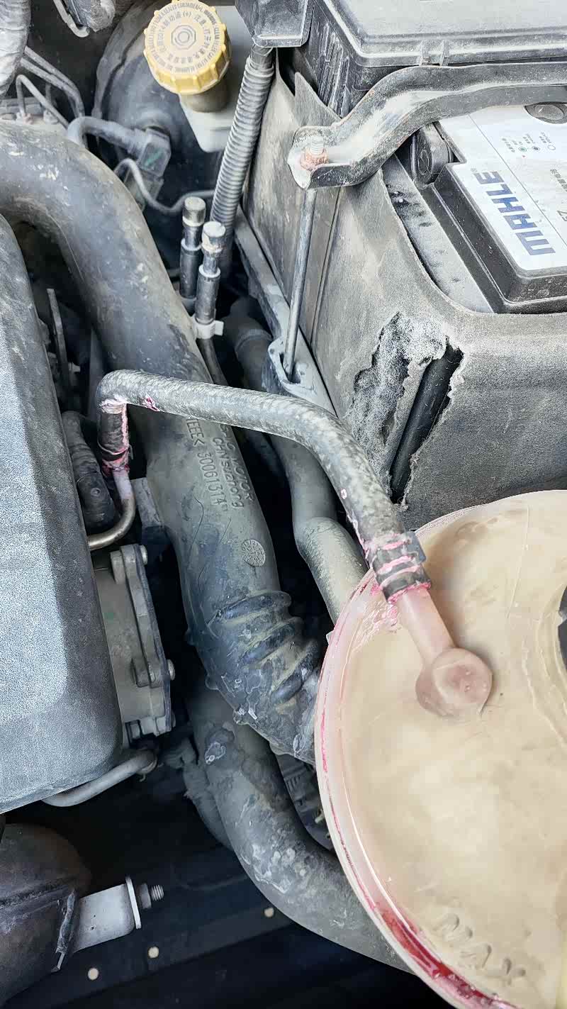

jameslincz 楼主 关禁闭 已屏蔽
锐腾
箭头位置破了一点点,冷却液从那地方喷出来
2024-07-19 01:56 来自广东 回复
月球兔子 关禁闭 已屏蔽

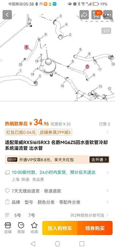

多次看你的图,确定你的破管是“膨胀水壶发动机溢流管”。
去马云家看看,“上海荣之堂”,貌似有GS膨胀壶溢流管,图中的5号可能是。但店家未标1.5\ 2.0。你去马云家找找,问问,应该可以找到。
2024-07-19 05:43 来自重庆 回复

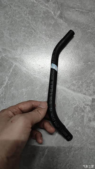

锐腾
货已收到,比对了一下,基本匹配,等有空再装

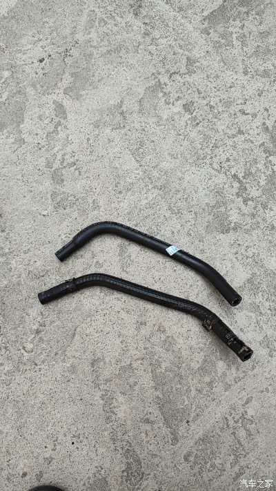

锐腾
新买的跟原来的比较好像短2cm左右,拉直一点也能装上去,怕拉太直,水壶那边大概留了5mm长度,观察一下看有没有问题
