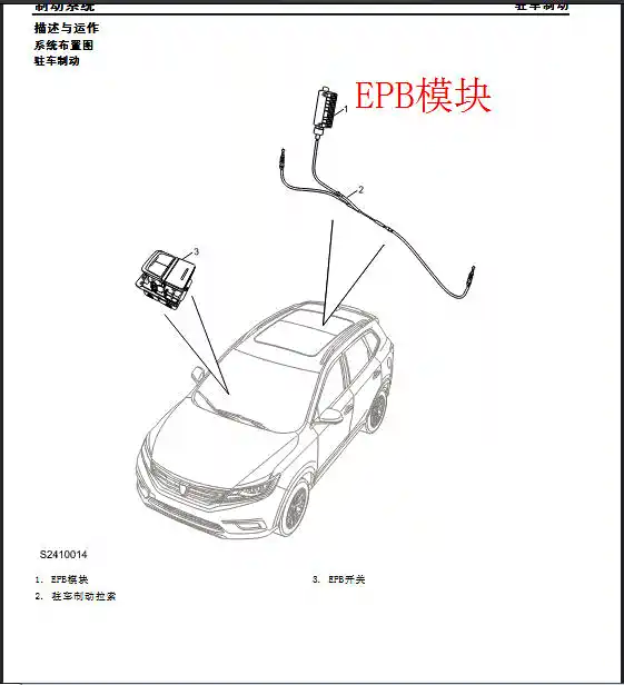

EPB模块,即电子手刹模块与电机,位于右后轮上方。当躺在后轮下,就可以看见。EPB模块通过驻车制动拉索,收缩与放松左右手刹线。
这是维修手册的拆,装是逆过程,就没有截全图。实践中,可以不拆车轮。

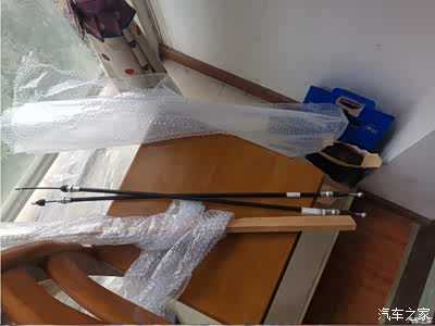

1、关于手刹线与手刹线卡子。
关于手刹线:网上找不到原厂,我买的副厂件问题是:易生锈;两端的密封套质量差,密封性差。锐腾手刹线冻死问题的防范,之前我测试了缠生料带等方法,实际上会损坏胶套,另外缠多了,影响安装,不建议缠生料带。假如只能买到副厂件,为防水,现在我的建议是:预处理再安装;管内注射器注入少量机油,防锈,704硅橡胶把胶套粘一下(增加密封性),再安装。安装过程,一定要小心不要损伤胶套,另外胶套要安到位。
关于手刹线卡子,详见:https://club.autohome.com.cn/bbs/thread/89300caef6dd845b/104526881-1.html
假如是自行安装,建议自备几个卡子在车上。因为更换手刹线后,卡子松动,有时会脱落。我自已曾脱落一个卡子,导致手刹功能失效。

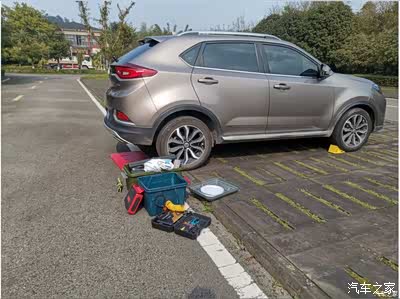

2、方法
不用拆轮胎,马路牙5CM最佳。我上次在青海自驾检修时,后轮上二块木板,才2CM也可以操作。因要松开手刹,所以防滑三角块要用上。松电子手刹线,就可操作;但如果能用技师盒子,将电子手刹完全释放更佳;当更换完手刹线后,再用技师盒子自学习。没有技师盒子,也能完成操作,完成后反复松开与提拉几次自学习。

其实两侧一共4个卡子,拆了卡子,外侧端螺丝刀撬出来就松了,轻松取下。没有那么复杂。只是需要注意:
A 卡子一定要卡到位,卡上后旋转一下,侧块至内面,防以后脱落。
B 胶套易损伤,要小心操作。安装后要检查胶套安装到位,这是防水进入的关键。
