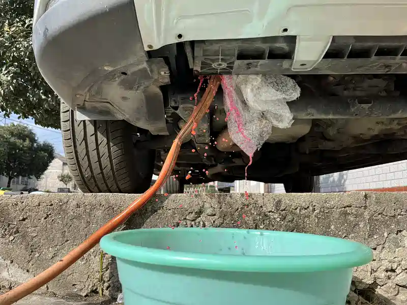

请无视塑料管子和塑料膜(因为第一次动手换,担心防冻液溅到其他部件,同时试图用管子引流,但现在看来均没有必要,尽管我现在还是看不出来防冻液精准的排放口在哪里

拧开水阀后,(面向车头)保险杠左侧,下面有个排水口,把防冻液放干净。

最后涓滴的时候,用湿毛巾堵住膨胀壶口,用打气泵加压,又能流出一部分。
