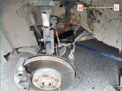

打开App享受高清视频体验 异响,谁知道哪个地方的原因, 删除 取消推荐 置顶 取消置顶 关闭回复 打开回复 推荐编辑 楼主禁言 移动帖子 重置头像 操作记录 白天不懂夜的黑0637 0播放 · 2023-07-01 21:00· 发布于湖北 有异响 举报 精彩热门 更多 小鹏G6提车作业分享 长安启源Q07提车分享 糙汉的川藏线受难记 骓1200使用体验分享 摩托车运动相机怎么选 第一台弯梁的诞生 查看更多 全部回复 只看楼主 月球兔子 关禁闭 已屏蔽 0 有可能小吊杆坏了。举升机上,不拆轮胎,直接用手抓住,使力晃一下,正常是不动的;没有举升机,可以拆轮胎检查。某宝才50元一根。不过自已动手有难度,要用到特殊的梅花内六角,再有安装时还要撬棍辅助;没有经验很容易失败。其他的,可能前减震的顶胶坏了,如果10万公里以上,可以买前减震总成,换了。 2023-07-01 23:30 来自重庆 回复 沙发 屏蔽此人 举报 删除 取消删除 禁言 重置头像 xiaoanyu 关禁闭 已屏蔽 0 可以看看是不是顶胶的问题。 2023-07-01 23:47 来自湖南 回复 板凳 屏蔽此人 举报 删除 取消删除 禁言 重置头像 陕汉shuang 关禁闭 已屏蔽 0 顶胶坏了 2023-07-11 20:13 来自陕西 回复 地板 屏蔽此人 举报 删除 取消删除 禁言 重置头像 瑞虎七2016 关禁闭 已屏蔽 瑞虎7 0 顶胶 2023-08-08 07:30 回复 屏蔽此人 举报 删除 取消删除 禁言 重置头像 还想在主楼增加内容?点击续写主楼内容 登录 参与更多互动 发表回复 打开App,查看更多评论 首 页 上一页 下一页 末 页 跳 转 取 消 还想在主楼增加内容?点击续写主楼内容 登录 参与更多互动 系统故障 发表回复 图片最多上传9张 微信好友 微信朋友圈 新浪微博 QQ好友 QQ空间 取消 相关推荐 加载中
