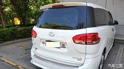

之前自己动手在主副驾门三角玻璃区域加装了亮条,效果一般。因为那个区域的边缘偏窄,只有0.8-1.0厘米,比中门的亮条窄一半。

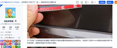

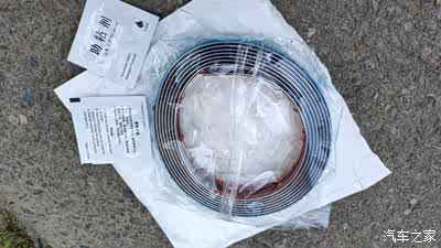

前几天看熊版介绍尾门的亮条加装,效果还真是非常不错呢,毫不犹豫直接下单买了亮条!必须感谢熊版哈,亮条宽度参数直接给出来了,1.8cm,我都不用再去量了!

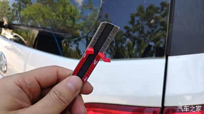

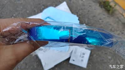

这是到货的亮条,上下边缘两条背胶,宽度刚好和中门亮条一致!

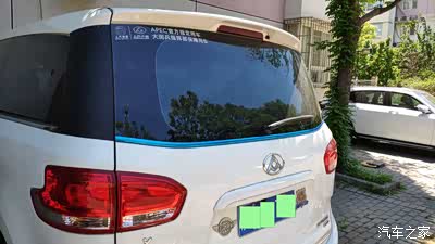

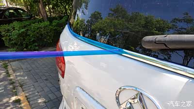

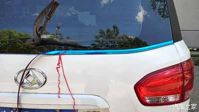

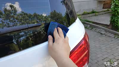

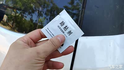

施工过程就比较简单了。把后窗玻璃下边缘清理干净,按照熊版提示,把边缘稍微剪裁一下,确保能和车玻璃边缘完美契合。再用亮条附带的助黏剂把准备张贴位置擦一下,就可以直接张贴了。刚开始时,玻璃边缘是有弯度的,需要一点一点张贴,确保角度契合,背胶的膜要一点一点撕开,边贴边撕。到中间时,基本是直线张贴即可,可以稍微快点。快到头时,再一点一点张贴,确保角度契合。

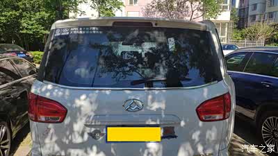

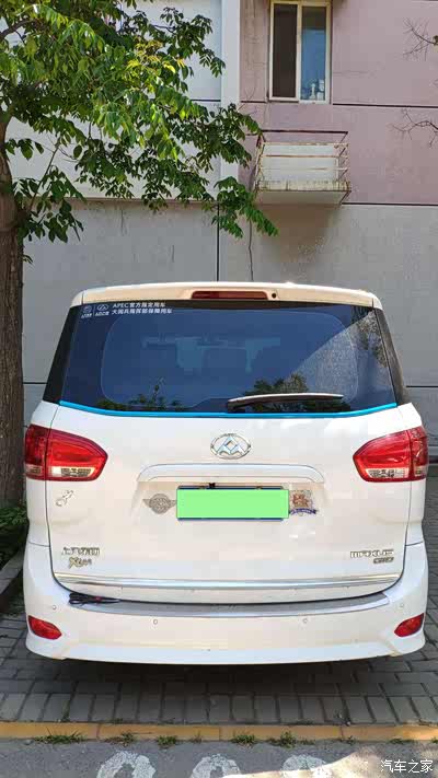

贴完的效果

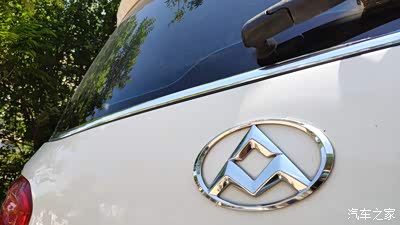

最令人期待的一步到来啦,从一边撕开蓝色保护膜,亮条效果立马显现出来,文字不做过多描述!!整体细节也还不错,上边缘还算紧密贴合,下边缘契合度也非常不错!有兴趣的车友们,都可以尝试下啊
