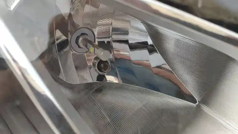

        打开防尘罩后,灯里边的情况。只需要打开这个卡簧,灯泡就能取出来了。看好卡簧开口方向,很容易操作。往外拿灯泡时要小心,不能碰到LED灯珠。
      LED灯的卡座也要收好,下来安装还要用到。
    拔下接线头,把原车卤素灯泡插上,小心塞进去,对准灯泡卡口推进去,再把卡簧卡住就可以了。
