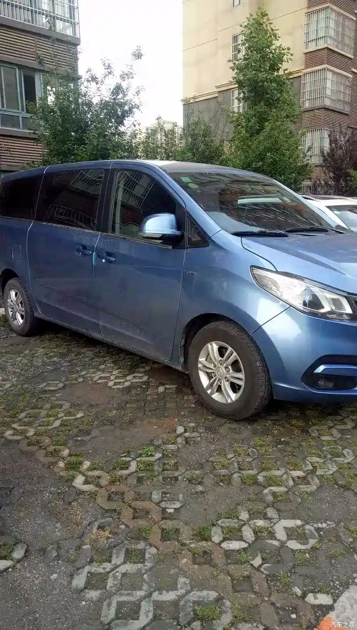

首先当然是骚气的外观来一张

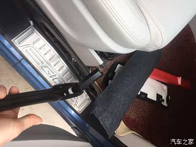

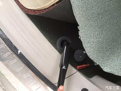

先从副驾驶下角拿出拆轮胎扳手

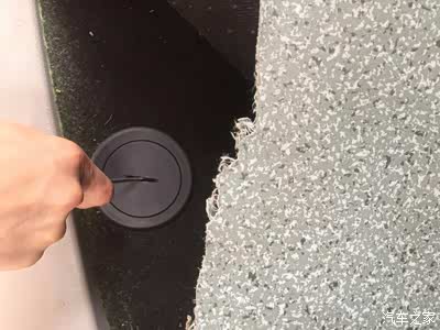

线用螺丝刀把盖子拧掉

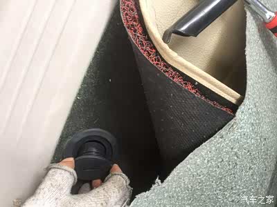

再拆螺丝
螺丝一直拧松就可以把备胎放到地上,然后把这个吊扣取出

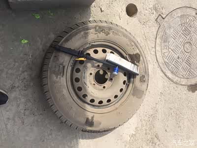

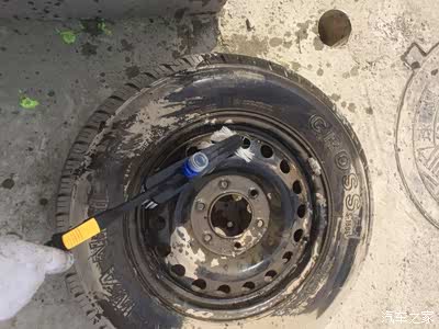

看看这备胎脏的,都不能见人了

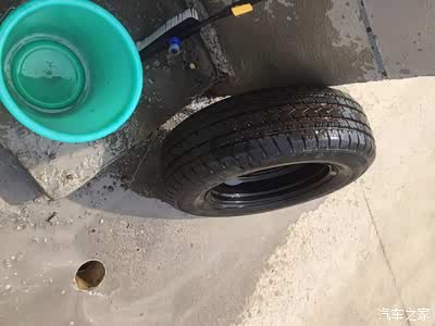

洗刷刷,洗刷刷
洗好后晒晒太阳,把水晒干

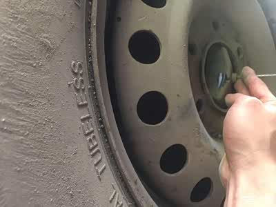

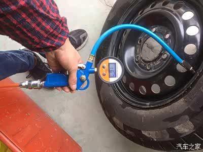

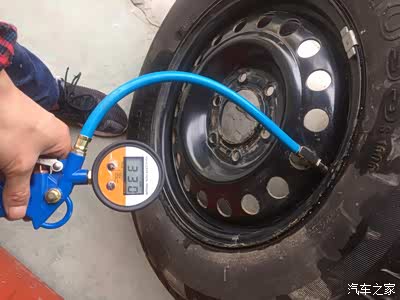

检查一下胎压,我去,就1.6了,这要是用到他时候还补尴尬死了
赶紧补气,加到3.3这样放心了,至少过半年不会对于2.9

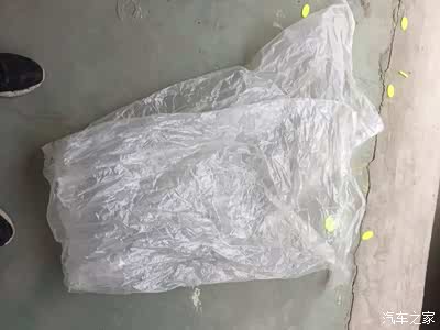

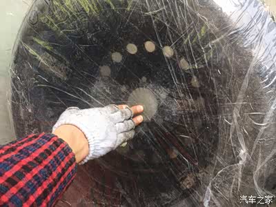

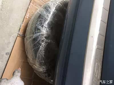

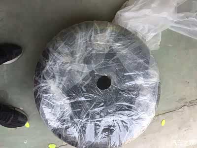

准备好一些厚实的薄膜

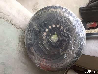

把轮胎全部包严实,再用单面胶把它全部沾满。这样很结实
很结实

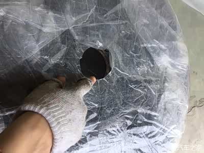

这个中心位置需要剪一个洞
是为了放吊扣的

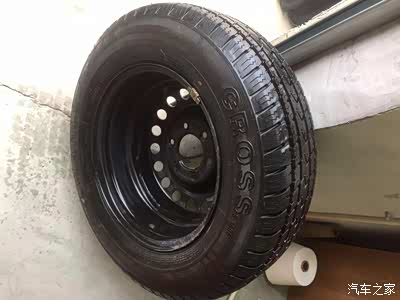

用纸板垫在下面,把备胎放在上面推进去。这样可以保护薄膜不磨损
把吊扣放进去,再到上面把螺丝装好
完工了,这下长途放心了
