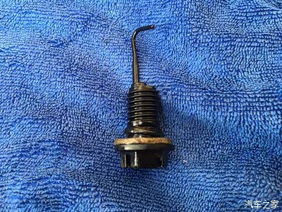

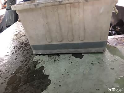

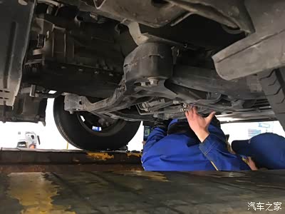

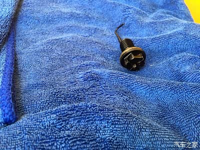

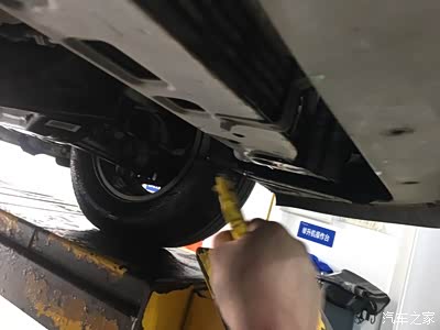

我们车水箱上有放水螺丝,把它拧下就可以了!不过有点不方便需要拆护板,先把护板拆了,再放防冻液。水箱螺丝怎么这么怪,上面居然有个钩子,起到什么作用啊

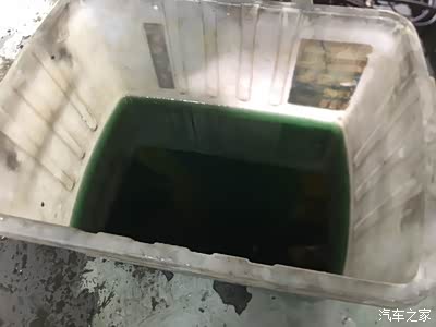

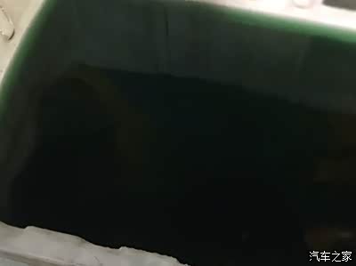

放出来好多防冻液,我说蛮干净啊,蛮好不用换的,师傅告诉我防冻液是看冰点的,颜色就是一种标记,还有如果漏水看得清楚!

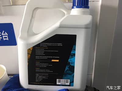

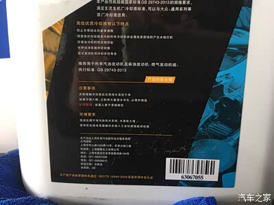

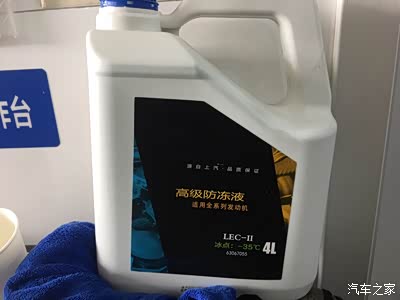

防冻液的主要成分是乙二醇,丙二醇和二甘醇。乙二醇一般是绿色,丙二醇是红色带点橘色,二甘醇是蓝色的,上汽大通G10的防冻液是绿色的,别换错哦!对于不同颜色、不同品牌防冻液的化学性能可能相差悬殊,其成分也不同,如果这两种防冻液混加,会生成具有强腐蚀性的物质,对水箱,管道,发动机会造成很大的损害。切记!

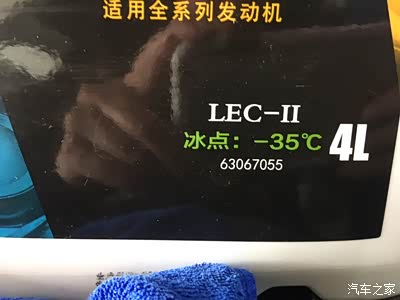

这次换是-35度的,在我们这边完全够用啦!

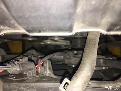

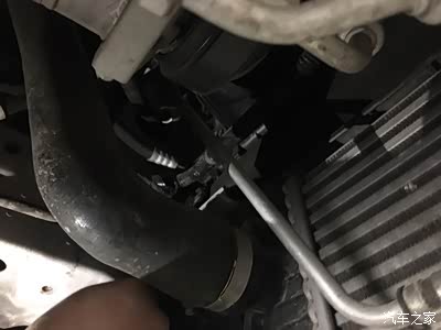

装好螺丝加好防冻液,把底盘上漏到的防冻液用空气枪吹掉!蛮细心的

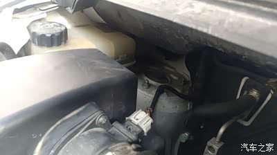

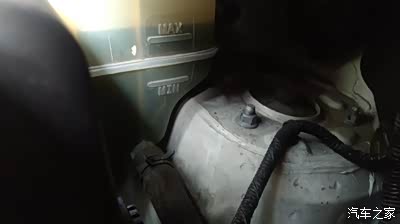

全部检查好,发动车给水道排气,时间很漫长,我们车热车热的慢,需要等车子大循环才能彻底知道水加的合适不合适!等电子风扇转时说明大循环了,把防冻液加到MAX和MIN之间,给我略微多了点!
