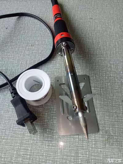

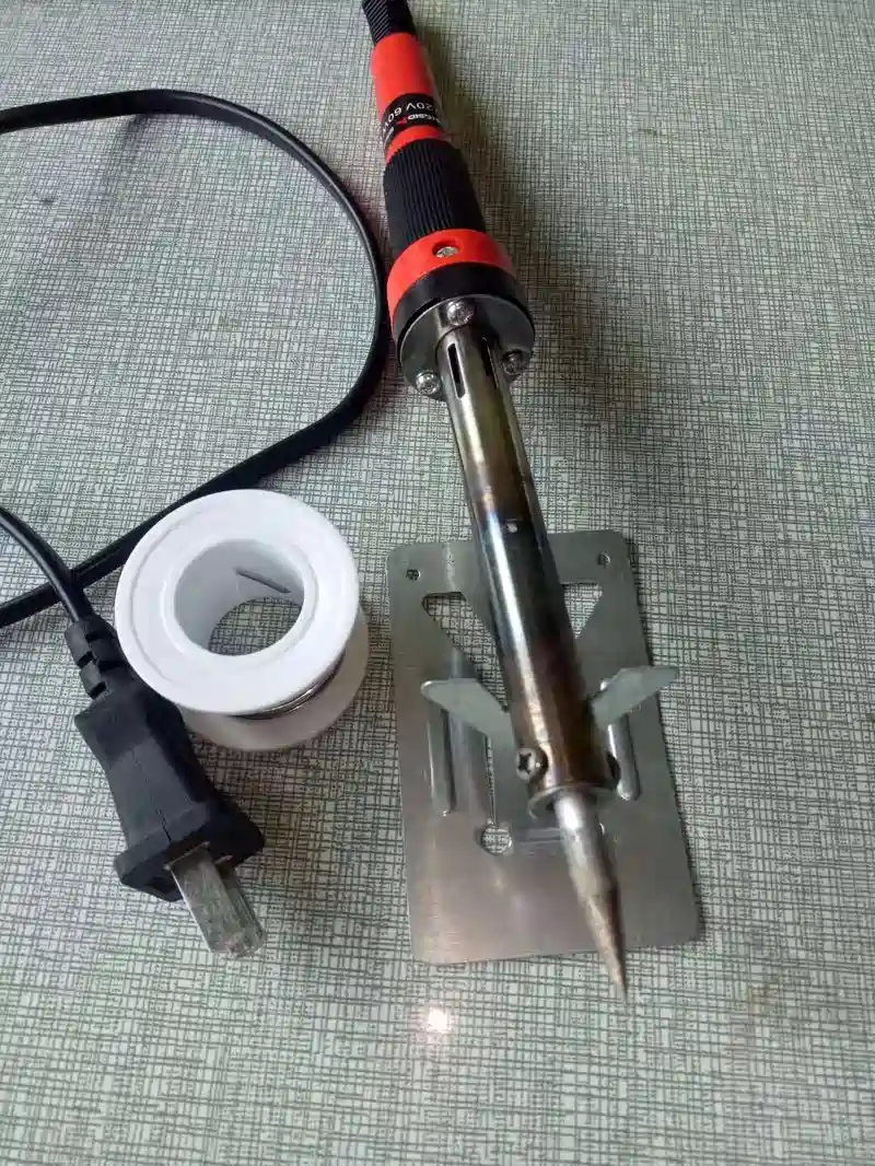

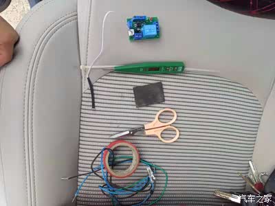

先准备电烙铁一套

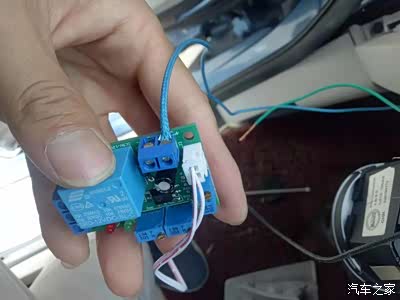

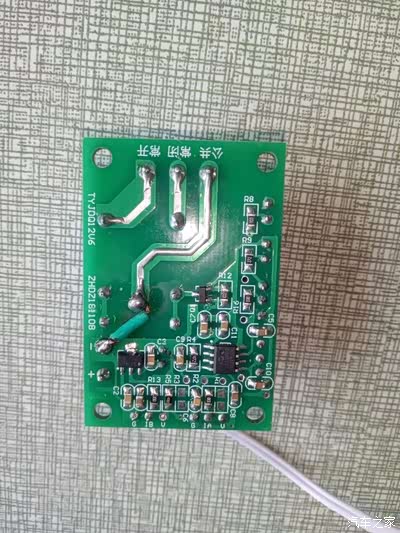

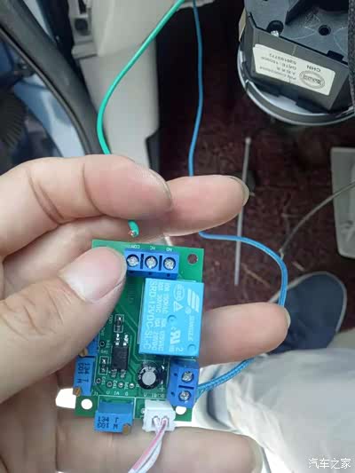

然后将网上20元买的电路板,反面用电烙铁把公共和负极用电线连起来
准备的工具

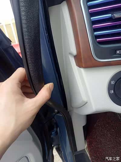

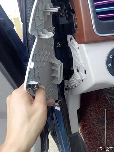

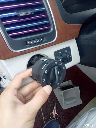

开工了,先把皮条拉出来

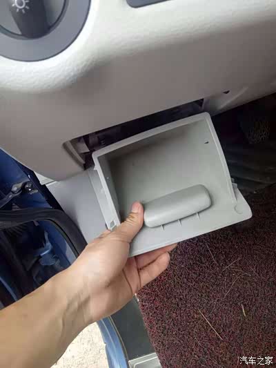

把这个盒子拆了
然后把盖板取掉,从里面用手推卡扣
从里面一推就可以拿出来

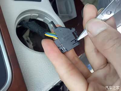

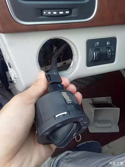

插头拔掉

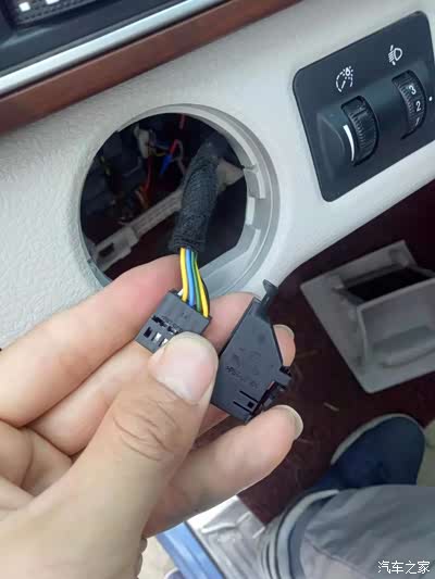

剪刀部位卡扣撬起来

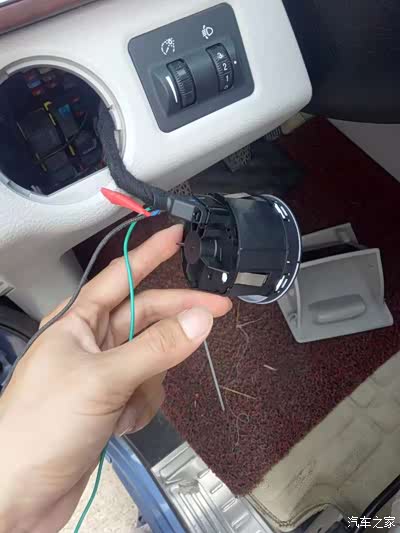

拉出来线组盒

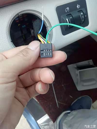

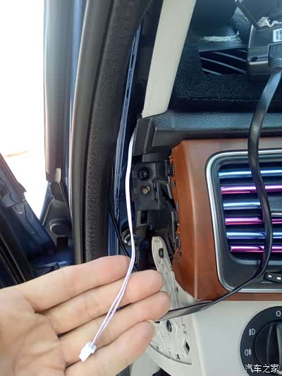

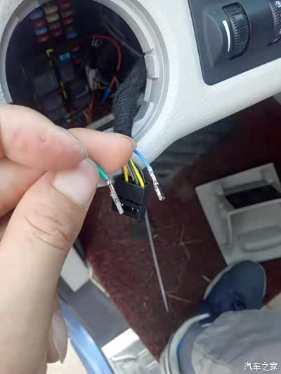

将蓝色的示宽灯线子拔出来,自己准备一根线(绿色)插进去
就像这样

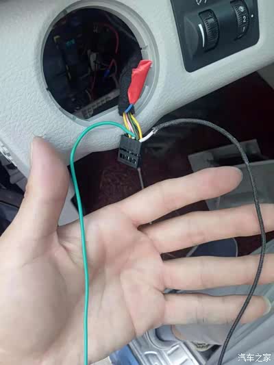

再把黄色线拔出来,准备个线(黑色)和它接在一起插进去,这样就从黄色线里引了根线出来
将插头全部归位

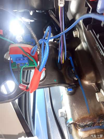

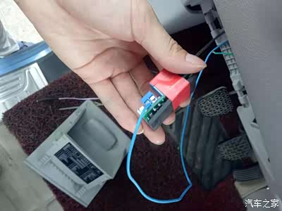

然后从点烟器里面接个电(蓝色线)出来,插入正极
(绿色)示宽灯线接左边
黑色线接到右边,这样线就全部接好了

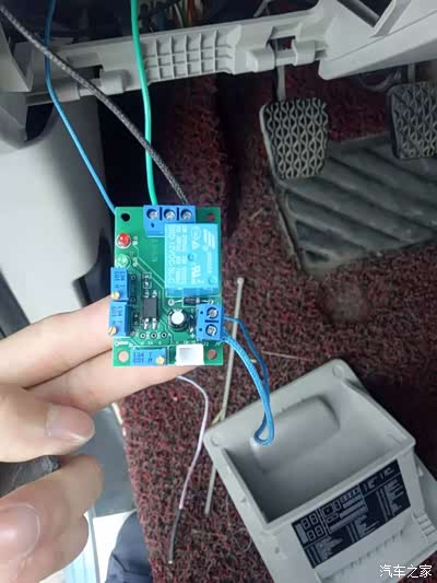

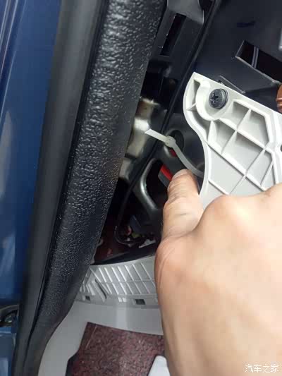

用个橡胶垫(或者厚的绝缘胶)垫在背面,用绝缘胶固定下
光感插头从这里插进去
线拉出来
将电路板从里面固定在铁架上,然后把光感插头插上
这样就可以了,盖上所有盖板,完工,为什么放里面,是只为了方便以后调试那三个旋钮,旋钮功能说明书上有,调延迟和光感的。改了以后不用自己开灯了,酷的很啊!!!
