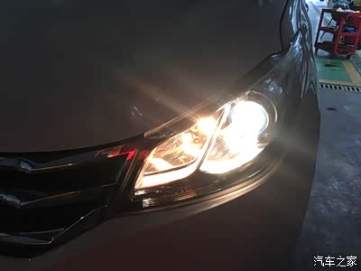

大白到手3年多了,刚到手时,想给它装这个,装那个,但总是抱着不动车,不拆车的原则!周围兄弟都给大灯升级了,有的装了氙气大灯,有的改了LED大灯,而我应为夜车开的少,迟迟没有给大灯升级,这次机缘巧合弄到一套LED大灯,看说明很简单,但由于对这些不懂还是去麻烦师傅安装!

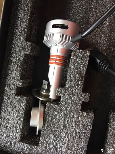

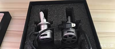

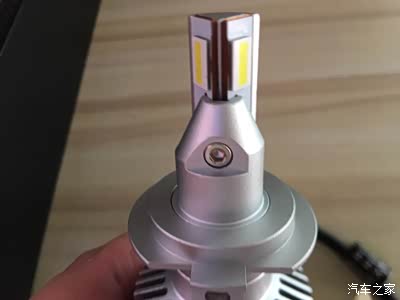

还是第一次见这种大灯,以前都看到的是卤素大灯,铝合金的灯柱上有两块LED灯珠板,功率45我,色温5700!这会亮吗很是疑问!因为很少开远光灯,所以把灯改近光灯,而且大通G10近光灯带透镜!

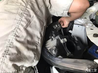

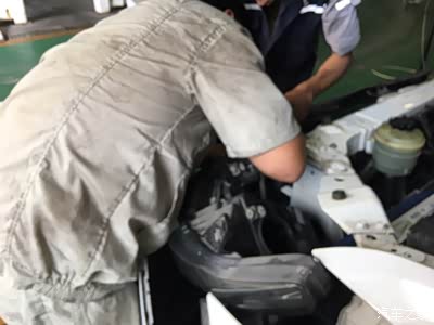

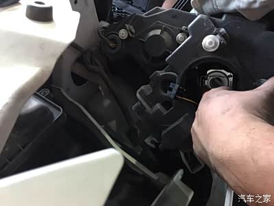

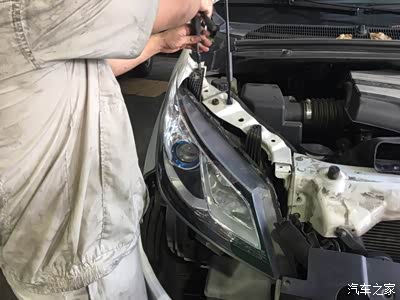

师傅想直接安装,无奈上汽大通G10大灯安装位置不拆东西无法下手安装,只能拆灯安装

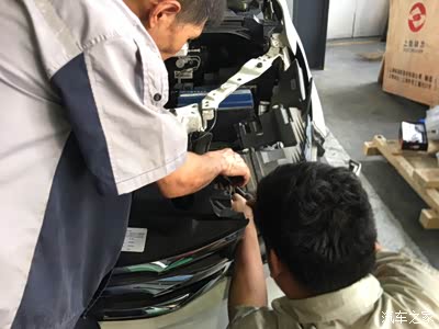

拆大灯还得拆保险杠,只能叫钣金帮忙!
大家知道保险杠里面这个海绵装置干嘛的吗?

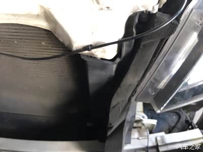

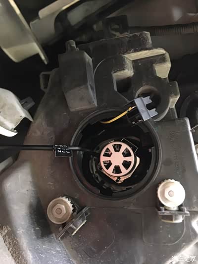

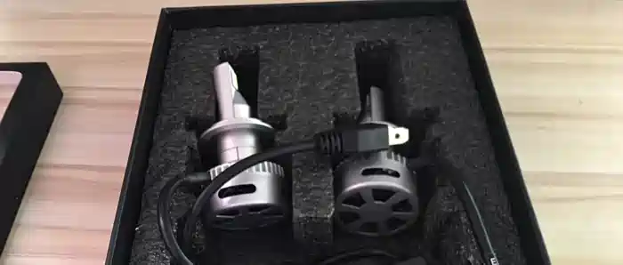

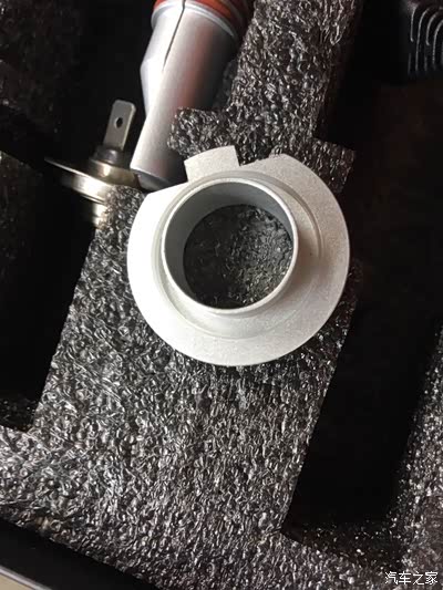

这灯的灯脚是可以分开的,便于安装,应为这灯后面有个风扇,不能分开的话,安装卡扣无法卡住!

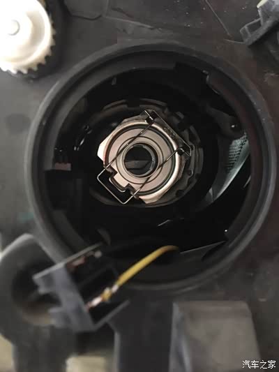

大灯拆卸下安装就很方便了,如不需要拆灯安装的车,自己安装也没问题,只要以下六步,
第一步先拧开防尘盖、
第二步拿下原车灯、
第三步把大灯卡扣固定在灯槽里、
第四步将LED灯拧进去、

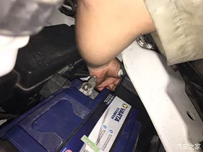

第五步接上电源,
第六步盖上防尘盖,
这样就搞定了

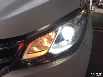

这是LED光源

希望LED大灯在今后使用中带给我更多的惊喜!
