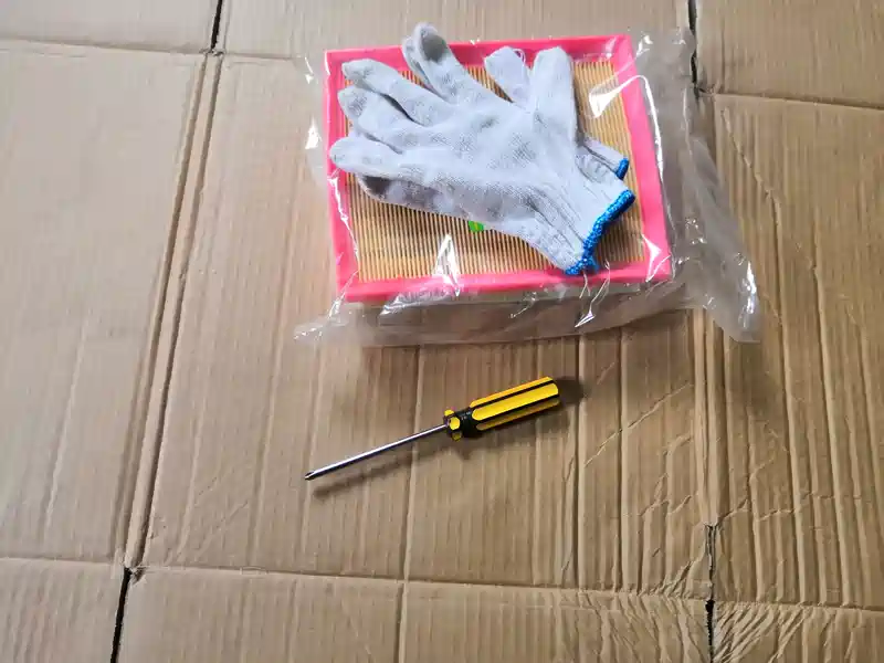

换空气滤芯实际是没有什么技术含量的,网购滤芯容易买到也不贵,所以无需去4S店更换,更换的勤一点,减少发动机吸入细微灰尘。18柴油版的空气滤芯设计,使更换更加容易。只需一把螺丝刀就能完成拆卸,在滤清器后面有两个弹片卡扣,***卡扣然后分离进气管就能掀起滤清器盖子,很从容的就把滤芯更换了。
准备一把螺丝刀,和新买的滤芯
