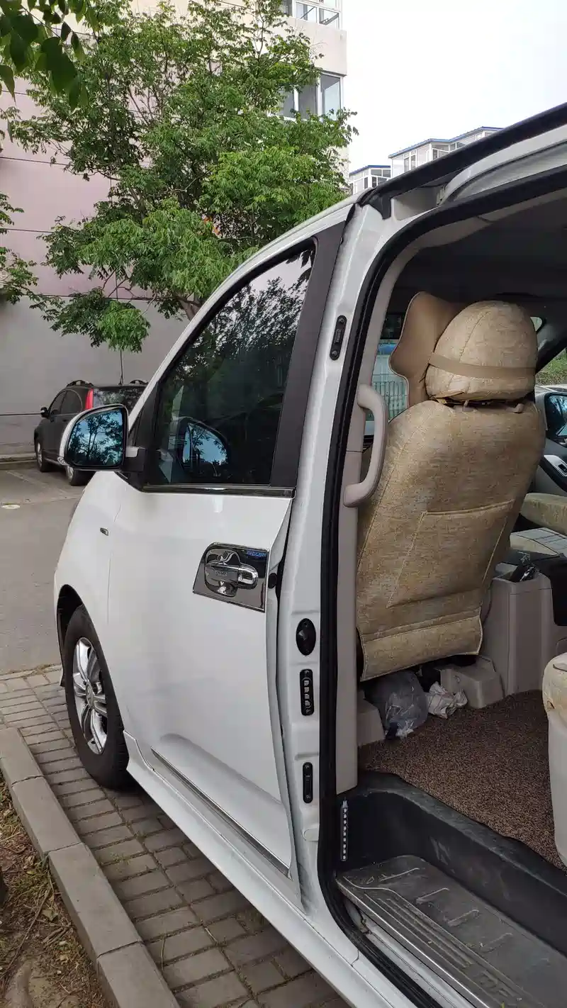

(2)中门排水检查
中门底部也有四个排水孔,均匀分布在底部。两端的两个很好清理,中间的两个,由于中门无法向外打开,所以需要先用手摸到,然后再清理。
