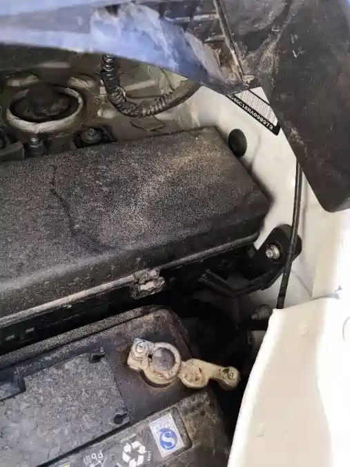

大白一年多了,也从来没留意过机舱是否漏水,今天测试了一下果真有漏,顺便看了一下家里另一辆车也能从雨刷槽顺进引擎盖里边去,但是机舱内部设计不同,大白漏水的地方刚好有一个保险盒子。使用一年也经历过暴风雨洗礼,漏水并未对车辆产生任何不良影响。但总觉得漏水怎么说也对线路会形成重大隐患,问题说大不大说小不小,希望厂商能改进!小问题好解决,自己动手轻松解决隐患。准备一张止震板铺起来,原本想用防水胶带,想来都是丁基胶,止震板想必也能行。
洗完车后明显有进水的痕迹,还会溅到电瓶负极,时间久了会不会产生氧化作用呢?
漏水的位置
这个橡胶垫就是堵水眼的
水应该从叶子板流出去
两侧都一样,左侧是防冻液水壶,对漏水并无大碍,但右侧保险盒和电瓶就有隐患了
几年前的隔音止震板拿出来晒晒
晒晒增加胶的粘性
准备剪刀,比对一下需要剪的大小尺寸
把剪下来的止震板按下去充分贴合
把多余的剪掉
揭开背面纸
适当的把边角敲打粘均匀牢固
尺寸估计的有点差距,把剪下来的边角补上
完成一个
右侧完成
补的有点难看
大功告成!用时十几分钟
还好保险盒并未进水
保险盒,电瓶柱,下边还有线束和打铁线,进水时间久了会生锈造成打铁接触不良
完成后盖上引擎盖发现铮亮铮亮的有点明显
建议用黑色的隔音板会好点
走近看很容易看到铮亮的隔音板
